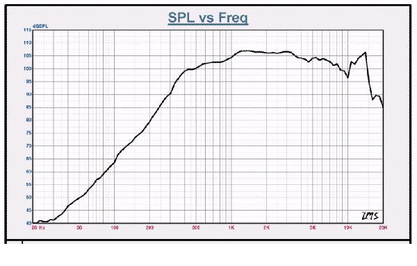

如何改善driver的SPL  发帖心情 Post By:2006-11-18 10:04:29 [只看该作者]
这是一个driver的曲线,那位DX来帮帮小弟,如何改善10K这个谷
刘阳
等级:新手上路 帖子:45 积分:1488 威望:0 精华:0 注册:2006-6-22 7:45:16
  发帖心情 Post By:2006-11-18 10:08:59 [只看该作者]
以下是引用刘阳在2006-11-18 10:04:29的发言:
DX们快出手吧!领导在催催催催我…图片点击可在新窗口打开查看
WAMM
加好友 发短信 消防队员1号
  发帖心情 Post By:2006-11-18 16:22:01 [只看该作者]
全音单元吗?觉得除了纸盆之外不知能改什么了,也许帽子有点点希望.
y12356
  发帖心情 Post By:2006-11-18 16:37:45 [只看该作者]
减小纸盆刚性和增大半顶角,指数型盆。
刘阳
  发帖心情 Post By:2006-11-18 16:48:11 [只看该作者]
楼上两位兄弟我这个东东是驱动器高音,音膜是5丝的钛膜,后腔辐射

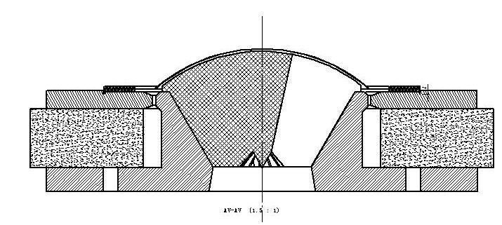

刘阳
  发帖心情 Post By:2006-11-18 16:58:57 [只看该作者]
这个结构图
bxiong
  发帖心情 Post By:2006-11-18 17:43:13 [只看该作者]
以下是引用刘阳在2006-11-18 16:48:11的发言:
请问后腔是否放有吸音棉?如果有请改改吸音棉的密度看看.
原声
  发帖心情 Post By:2006-11-18 19:11:48 [只看该作者]
与扩散体关系很大
LIZUHUA
等级:论坛游民 帖子:14 积分:539 威望:0 精华:0 注册:2005-11-10 22:34:10
  发帖心情 Post By:2006-11-18 21:35:52 [只看该作者]
用的是什么胶水?胶量多少?胶水是否均匀?还有音膜与相位塞全部位置的距离是否相等?
刘阳
  发帖心情 Post By:2006-11-20 8:41:37 [只看该作者]
以下是引用原声在2006-11-18 19:11:48的发言:
与扩散体关系很大
我也这样认为,到底是什么地方有问题能不能具体一点
