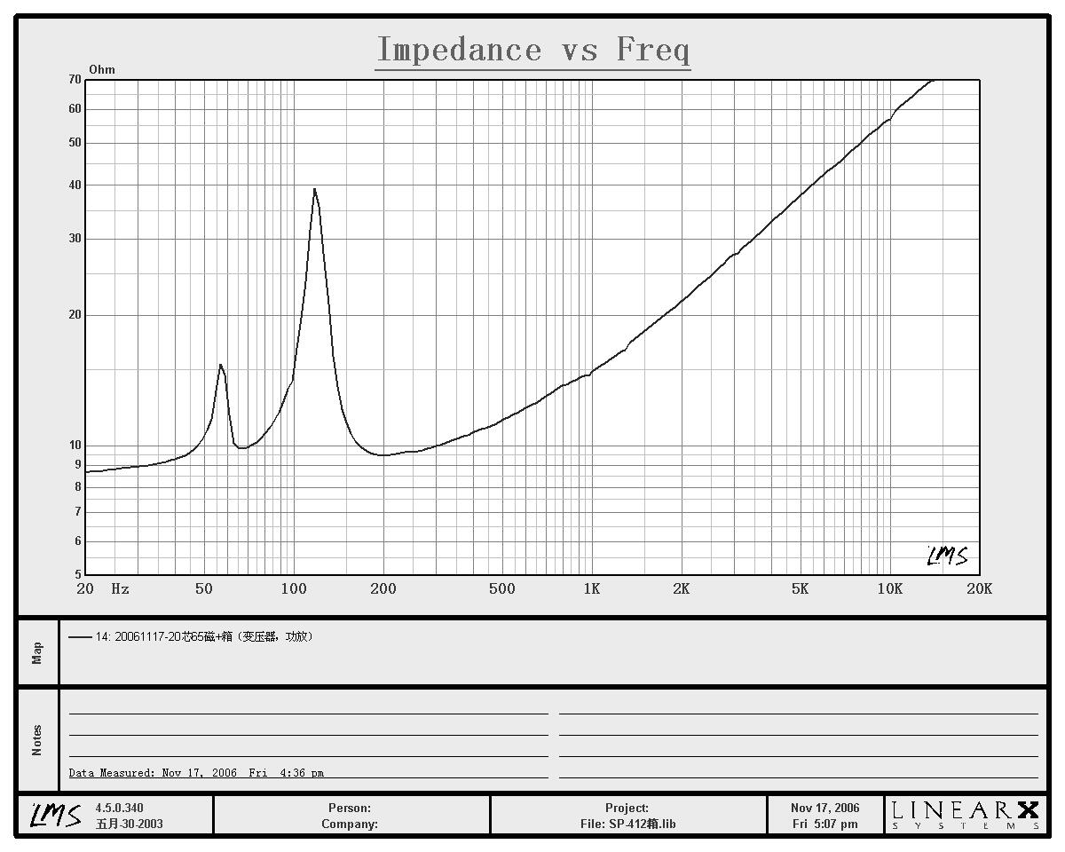

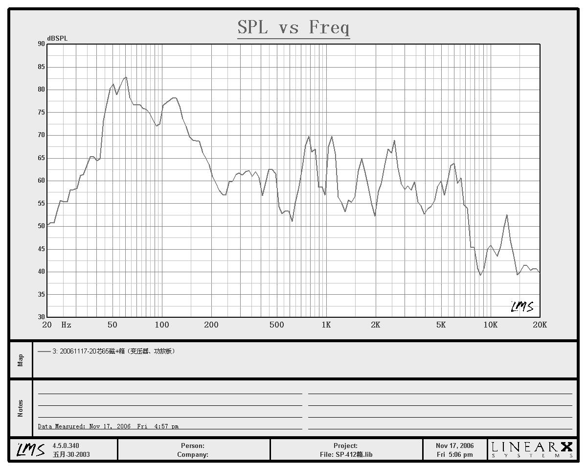

以下是一位自称是国内顶尖电声高手调试出来的带通箱曲线图,请各位DX看看怎么样?嘻嘻.
  发帖心情 Post By:2006-11-17 18:41:05 [只看该作者]
频响曲线的测试环境如何?如果不是无响室,又非近场测试的话,就参考价值有限。

从阻抗来看用的是不平坦的调整法吧?65磁能做到约50-120的带宽如果是真的还是不错,灵敏度有点低,如果是小型低价的产品还是可以的.

可以给个单体参数和箱体相关的数值吗?看的不大明白,不敢瞎猜。

是近场测试,但不是在标准的无响室测.箱子的前音室(密闭)的尺寸是147mm*202mm*86mm,后音室是147mm*202mm*210mm,喇叭单体Q值是1.1,

低颇在听感上很沉,但没有力度.

低颇在听感上很沉,但没有力度.
60Hz以上的灵敏度太低所致.

频响从75-95HZ的地方相关10dB,听起来软而无力,动态方面听感会比较差!声音闷!

灵敏度太低,这样的音箱没多太实用价值,可能放出来的声音只能用在20平以下的房间,跟一个好一点的电脑音箱差不多!
