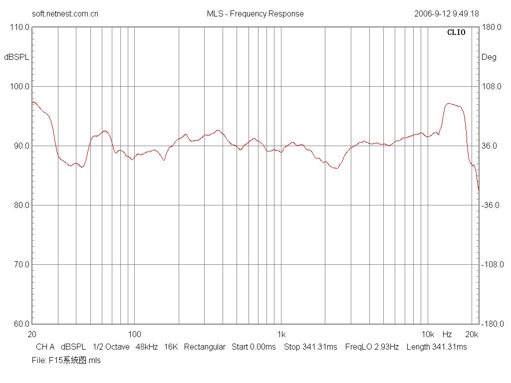

是的,不见得曲线调平就好!主要还是看喇叭,
这款音箱曲线好不好!  发帖心情 Post By:2006-12-14 21:12:54 [显示全部帖子]
他是英国玛田,价格在中国是好几万一对哦。曲线不怎么样,声音真是好,有些事情真是说不清楚。

有点奢侈吧,这个一致到底一致到什么地步?看看偶贴的这个老设计怎么样?
分频点在2200附近。3K附近的波动是因为喇叭的问题,实在没有办法解决了,换个聚丙烯的或者纸盆会做的更好些。
这是相位干涉造成的,你需要改变高音了
