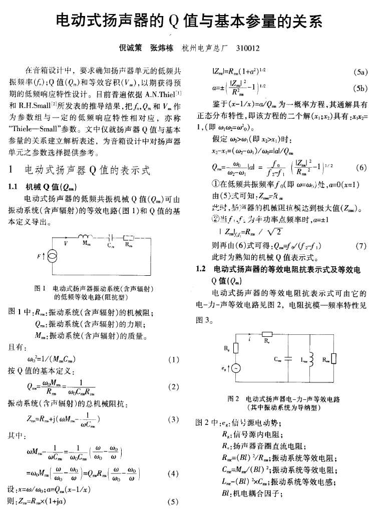

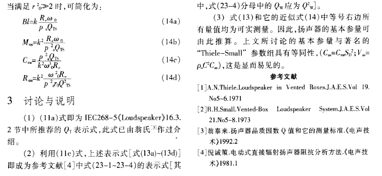

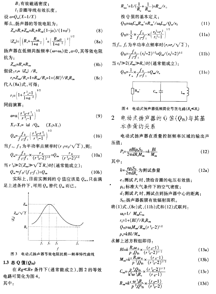

贴篇文章,参考一下吧  发帖心情 Post By:2006-11-25 2:03:35 [只看该作者]
  发帖心情 Post By:2006-11-25 2:05:04 [只看该作者]
  发帖心情 Post By:2006-11-25 2:06:26 [只看该作者]
