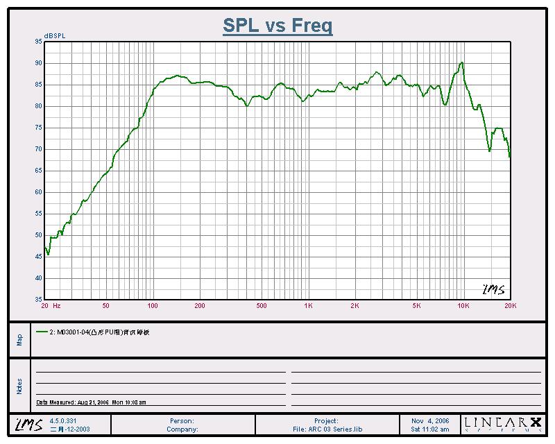

这是一款3″的喇叭,第一次试做的曲线图,从曲线中看400HZ有一个谷,现在想把此谷修正,谷点提升3-5DB左右。
鼓纸为直线型55°橡胶边喷涂纸盆,最在外径74,中孔20.4,请各位DX探讨怎样把400HZ谷修正.

另外想提高SPL
grass
  发帖心情 Post By:2006-11-4 14:39:47 [只看该作者]
那个谷可能测试的问题
提高SPL办法很多,磁铁,纸盆的重量。。。。。

呵,在悬边上打一圈阻尼胶会不会有好转呀?

这纸盆才到15K 有点不象样,而且FO 还很高

应该是改音圈吧

试试看换一张变位小一点的弹波
