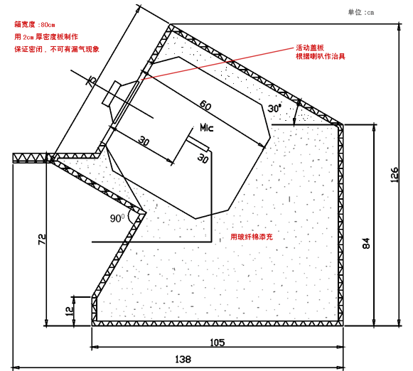

我们是做手机的,现在喇叭测试都是在隔音房进行,测试相对麻烦,
我希望可以向喇叭制造厂家那样使用隔音箱的办法,
希望在产线和IQC都可以完成频响曲线的测试!
请问一个标准的隔音箱应该具备什么标准/规格。(内空尺寸,材料,箱厚......)

  发帖心情 Post By:2006-11-2 22:47:45 [只看该作者]
谢谢"mei_hong_bing"的支持,
但是不能打开是乱码的,我有回邮件给你!
  发帖心情 Post By:2006-11-8 21:21:55 [只看该作者]
可能对您有所帮助.

Thank you very much!
非常有帮助,但是30cm这样的测试距离是否有什么标准作为参考,
因为我看到的测试都是使用10CM\50CM\100CM这样三种方式……

  发帖心情 Post By:2006-11-13 20:56:51 [只看该作者]
微型扬声器一般按0.1m0.1W测试.

  发帖心情 Post By:2006-11-15 21:18:46 [只看该作者]
那么他们的测试箱是不是又有什么不同呢?!
距离0.3m方法的测试箱有什么特别的标准说明吗?
是否可以都使用0.1m的测试箱测试所有的喇叭?
标准的测试音箱应该是怎样的!?

  发帖心情 Post By:2006-11-17 10:32:37 [只看该作者]
clio的

  发帖心情 Post By:2006-11-17 21:42:47 [只看该作者]
太简洁。
CLIO是使用0.3m的距离还是什么意思!?
我记得CLIO和B&K都是1m的测试距离!不过不是很确定!
