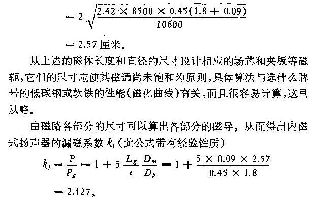

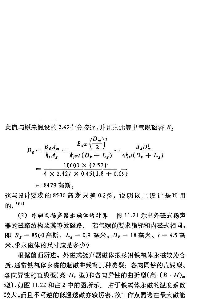

久违了,这次搬来了很多砖头,别闪啊,呵呵

哪本书或期刊上的?
磁路计算方法有很多种,如:等效电路法、有限元法、磁导法、图解法、数字计算法、理想磁路计算法。

怎么讲得不明不白的? 好像图片漏了很多东西, 重新贴一下吧.

有二十来页,没发一次贴个够,每天发点吧.论坛不因限制数量啊,快改吧.
我认为这篇是源头,其它磁路设计多是孙子吧,呵呵

支持,顶一下,但是还没有看到经典,希望再接再励

这个材料是从《铁磁学》中册上下来的,这本书超星上有,以前用过这个方法计算过,感觉还是偏大了。不过这种计算方法还是比王老书上的要精确一点

这个计算好象是利用的磁导法,计算边缘,磁隙等各个部分的磁导

这个理论以前见过,但没有理解的透,只知道磁隙大小的重要性,嘿嘿,要是设计最佳性价比磁路,我就不行了,努力学习中
