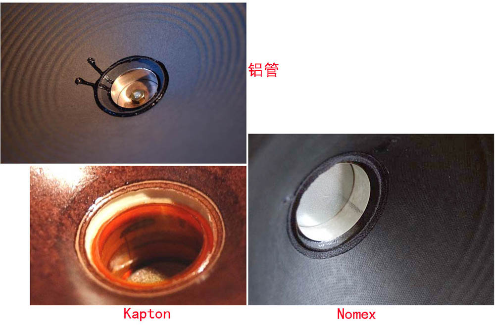

其实,你仍然可以找到用一些非塑料化材料而是纸盆做的喇叭, 但这些喇叭中大多数有一个铝骨架或塑料骨架(例如Kapton)的音圈.铝和Kapton对散热和耐热是非常好的, 所以你可以用这些材料来做一个低档次的大功率喇叭, 但如果你不能忍受听这些垃圾, 功率再大又有什么用
图一 如果不是有一个铝音圈将会是音质非常优秀的吉它喇叭. 尽管能够散热, 用铝管音圈做的喇叭总听起来有种金属片振动声, 当然如果你只用来听钢弦吉它这时它就有用武之地了:)
图二, 让我们再来看看这个用Kapton音圈的喇叭, 比铝音圈会好, 但也不是自然的声音, 实际上它听起来…像塑料发出来的.
图三, 用Nomex音圈骨架做的喇叭可以获得高质量的音质,并且散热比纸管要好. 对很多喇叭应用来说Nomex是一种理想的音圈骨架材料(特别是对低音或中音单体来说), 很不幸, 它至今很少被用到(除了一些非常著名的厂商, 如Celestion吉它喇叭).

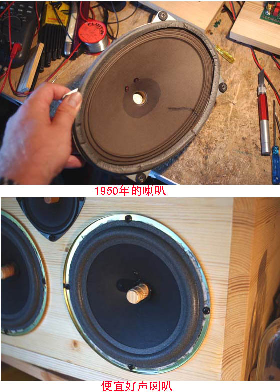

当需要最高的音质(功率要求不高)时, 就得选择纸. 看下面这张图, 这个1950年做的收音机喇叭它的振膜和音圈管都是用纸做的,真是完美.
另外一些仍然用纸做振盆和音圈管的厂商有Lowther, Fostex FE系列和一些廉价的中国喇叭. 见下图.
图中的这些喇叭是用了小纸管音圈, 纸质盆, 泡沫折环, 漂亮的相位塞, 小磁体,小热耗型的喇叭
因
为它们没有失真机制, 它们可以不要任何分频器. 顶上的纸盆高音只用一只电容来加以保护

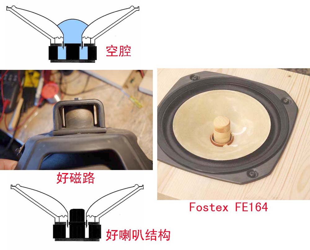

看下面这张图描述的就是可以在一只现代喇叭里找到的空腔(蓝色部分)
今天的大部分喇叭都是使用铁氧体磁铁的, 所以在T铁芯柱与和磁钢间会有相当大的一块空腔, 因为每一块小空间或空腔都有他们自己的谐振模式, 躲在音圈后面(在磁路结构里)的空腔会产生失真.这种失真的特性是一种无任何价值的, 尖厉的金属声. 这种失真通过音圈后可以很容易地被识别出来, 作为结果, 在频响曲线上产生尖峰.
使用了铝镍钴(AlNiCo)和钕铁硼(NdFeB)的磁路通常来说没有空腔或空腔很小----看下面的例子:什么才是一个好磁路应该看上去的样子.
在音圈的前面,T铁芯柱和防尘帽之间还有另外一个空腔. 有了这个玩意后音箱在频响曲线上也会产生一个谐振峰. 它能阻止喇叭精确重现音乐信号.这种失真的性质很大程度上取决于防尘帽的大小(小点的帽子更好)和音圈骨架材料. 不管怎么样,防尘帽都会把声音弄得模糊, 它阻止了声相的清晰聚焦.
如果空腔足够小, 小到谐振频率都上到20kHz开外了, 这种问题很大程度地得到解决.一个相位塞(材料用涂漆的木头做的是最好的!)是一个简单又有效果的措施来消除前端空腔效应. 如下图所示, 一只修改了以后的Fostex FE164喇叭.
如果需要防尘, 解决空腔问题也可以用只一声透射材料----例如编织纱做的防尘帽来代替. 今天也可以找到这种设计---如Celestion的Vintage30和Greenback吉它喇叭

一个完美的喇叭单体使用了非塑料材质的纸盆,一个纸管或Nomex管的音圈,它可以用任何一种磁铁, 但避免磁路结构中空腔的出现.
一个完美的喇叭也总是不带防尘帽,但是有相位塞(木质),恰好填掉音圈前的空腔. 如果必须防尘,声透射材料会与一个短相位塞一起结合使用.
见下图,正确的喇叭结构.它避免了空腔的形成.

对有听音敏感的烧友来说, 铝管确实能听出金属声, KAPTON也确实能听出塑料声,
对平时不注意这些但有一定分辨音质能力的人来说, 虽然听不出是"什么声",但是区别肯定能听出来,
曾有客户送给我3''中音单元, 分别用铝,Kapton,Nomex三种骨架, 其他材料一样. 实际装箱听时明显
感到音质的不同,差别太大了, Nomex最好,音质柔和(但也最贵), KAPTON比铝好,但声音有点干, 铝管的声音最糟(很吵).
现在我们听的音响大多都是铝,钛, PP,复合盆等乱七八糟的材料做的, 平时有太多的失真在污染我们的耳朵,听习惯后反而就感觉不出来了.
