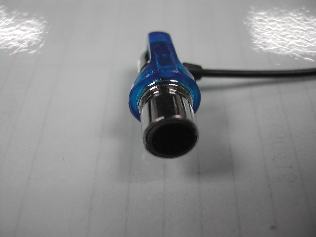

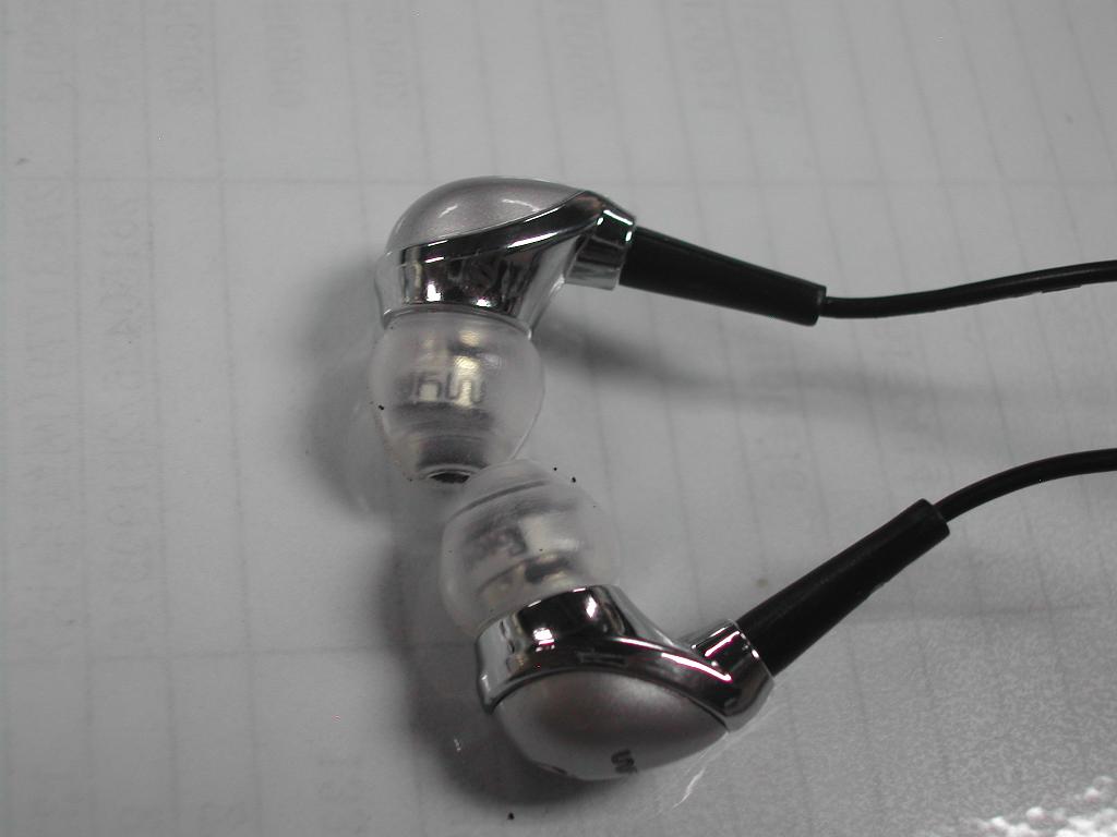

这个是不是电磁式耳机??  发帖心情 Post By:2006-10-18 14:47:04 [只看该作者]

应该不是,第一个图好像是shure的,第二个好像是韩国KISS的,我看好像只是外壳用铝合金的,单体可能是直径6毫米的入耳式

看不清楚,但不象电磁式单体。

 是6mm 的单体

顺便说说怎样从外观上看他是不是
电磁式

要说是不说电磁式这得拆开看了才知道

里面的结构,看不到,不好确认.电磁式耳机也叫动铁式耳机.结构比较简单,主要是音频信号通过线圈来改变磁路中磁感应强度来
控制动铁的形变状态来达到发声的效果

机芯如是长方形的,八九是动铁式的.
