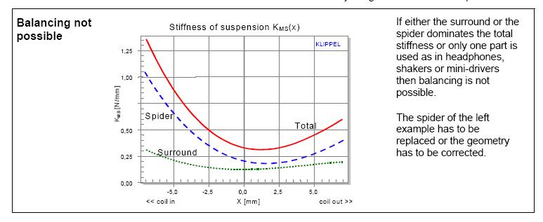

我想有一点不可否认,.弹波和悬边多可提供顺性,但弹波的线性一定好于悬边!看看形状即知,弹波对称性好,而悬边功能多在作隔开前后声断路,最好能提供高阻尼.
dB兄,弹波线性好于悬边线性可有什么理论依据
他们线性我测试对比过,悬边线性好于弹波线性
ttl020520
  发帖心情 Post By:2005-12-3 9:51:39 [显示全部帖子]
db兄,我上个klipple的测试结果:
我实际测试也得出类似的结论,盆的非线性好于弹波非线性
弹波越硬,非线性越强
版主评定:好评,获得10个金币奖励好评,获得10个金币奖励

以下是引用国明在2005-12-04 02:31:32的发言:
TTL的资料应该是网上找的, 不过代表了绝大多数弹波的特性.
KLIPPEL其实不可以单测弹波的顺性,一定要把它做成喇叭和音圈粘在一起才能测.所以还是有些不完美.
回原声,国明兄
klipple是可以单测弹波顺性的,曲线是klipple文章中我摘取的,它测试的是动态顺性
实际弹波我也测试过,不过测的是静态顺性,也能反应弹波和盆的顺性对比情况,实际测试结果与
klipple测试反应的情况差不多
