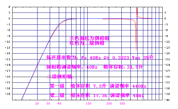

哈哈,如果你能接受频带内的出现峰谷也未尝不可(上一个设计方案中可以通过分频将其阻隔的工作频带之外的)!!
看看这个设计吧!!
注意和倒相箱相比,容积增大了一倍还多,同时峰谷部分已经到低频!!
另外,设计模拟过程中没考虑整个倒相系统中的阻尼情况,如果把这部分考虑进去,估计峰谷还会变宽!!

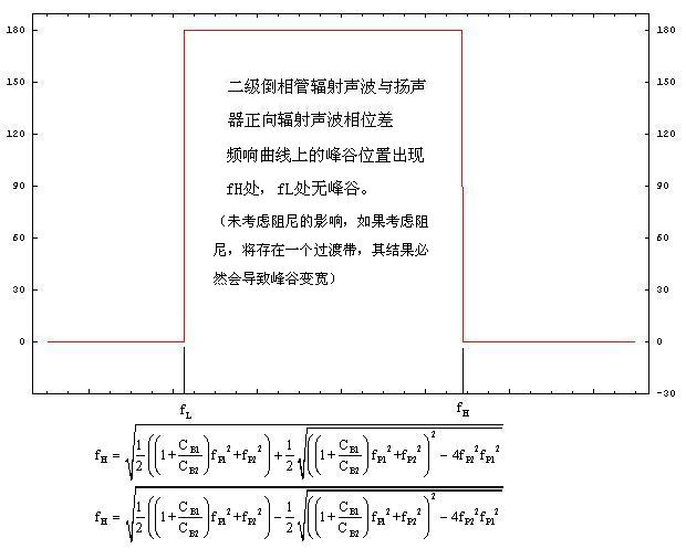

呵呵,关于二级倒相箱的问题再发点东西吧!!
希望对此类音箱有兴趣的兄弟能有点帮助!!
注意倒相管中辐射的声波实际上是扬声器背向的声波,因此下图中,相差为180度时,实际上是同相的!fFf
同时,图中的fL即为二级倒相箱的调谐频率!

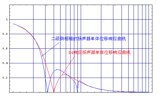

  发帖心情 Post By:2006-10-7 3:14:36 [只看该作者]
上图为二级倒相箱中扬声器单体振膜位移和倒相箱中的位移响应的对比!!
