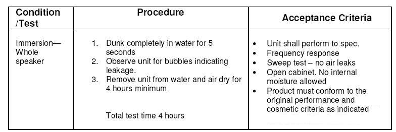

附上原测试要求,供参考:
[此贴子已经被作者于2006-10-07 16:49:03编辑过]
鱼缸
等级:新手上路 帖子:165 积分:1178 威望:0 精华:0 注册:2006-8-7 18:23:22
  发帖心情 Post By:2006-10-7 21:45:49 [只看该作者]
强。是靠防尘网还是喇叭振膜??

darry
  发帖心情 Post By:2006-10-23 21:07:07 [只看该作者]
以下是引用鱼缸在2006-10-07 21:45:49的发言:
强。是靠防尘网还是喇叭振膜??
喇叭振膜
