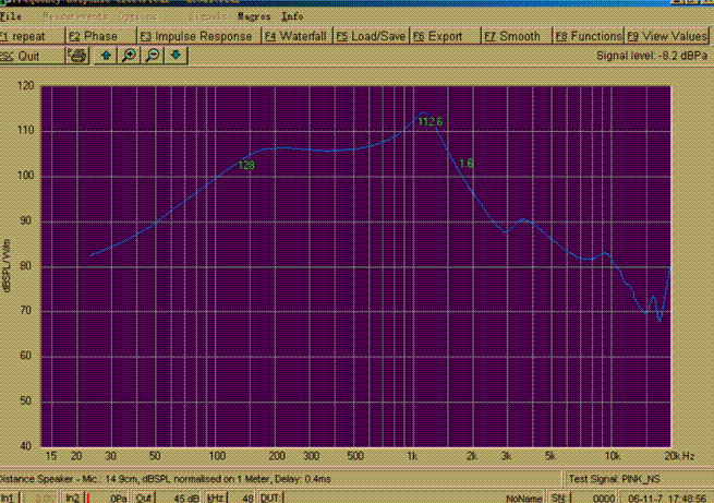

  发帖心情 Post By:2006-11-12 14:52:20 [只看该作者]
下面是我前几天测试的我自己的耳机的曲线,大家说说有效频率范围该怎么标?
如果按照传统的标准的话,是特别窄的.而客人要求的是40~12K,但并没有给出以什么标准来看
赠送楼主:0个金币

  发帖心情 Post By:2006-11-15 13:52:12 [只看该作者]
看国标上是说的下降3dB或10dB,高保真标准好象是要达到50~12.5K.迷糊了,好多厂家也标的什么20~20K之类的(耳塞).但前几天看了好多牌子提供的真实曲线又真的不怎么样

  发帖心情 Post By:2006-11-17 10:59:06 [只看该作者]
客人也没样品啊,这是新开发的.我给他写了测试报告,现在按100~2K-10dB来检测,他说听音没什么问题,算是默认了

  发帖心情 Post By:2006-11-18 9:39:29 [只看该作者]
有-3和-10两个标准,但和实际的东西好象对应不起来

xiaoxinhua
  发帖心情 Post By:2006-11-18 17:13:25 [只看该作者]
以下是引用心动在2006-11-12 14:36:18的发言:
318还需要加障板吗?偶不知道呢
GB中有几个附件,附件2就是318的标准尺寸,附件3就是IEC318耳配套的标准障板图(俗称测试耳盖).
不用障板,那你是直接在人头上测试咯.
赠送楼主:0个金币
xiaoxinhua
  发帖心情 Post By:2006-11-18 17:18:16 [只看该作者]
以下是引用心动在2006-11-11 16:47:06的发言:
那曲线,比如说有效频宽如何定?
有效频率范围都是由企业标准制定.
如果是高保真(或监听)耳机,则必须达到GB中最低的频响范围(50----12500HZ).有关电声性能见GB.
