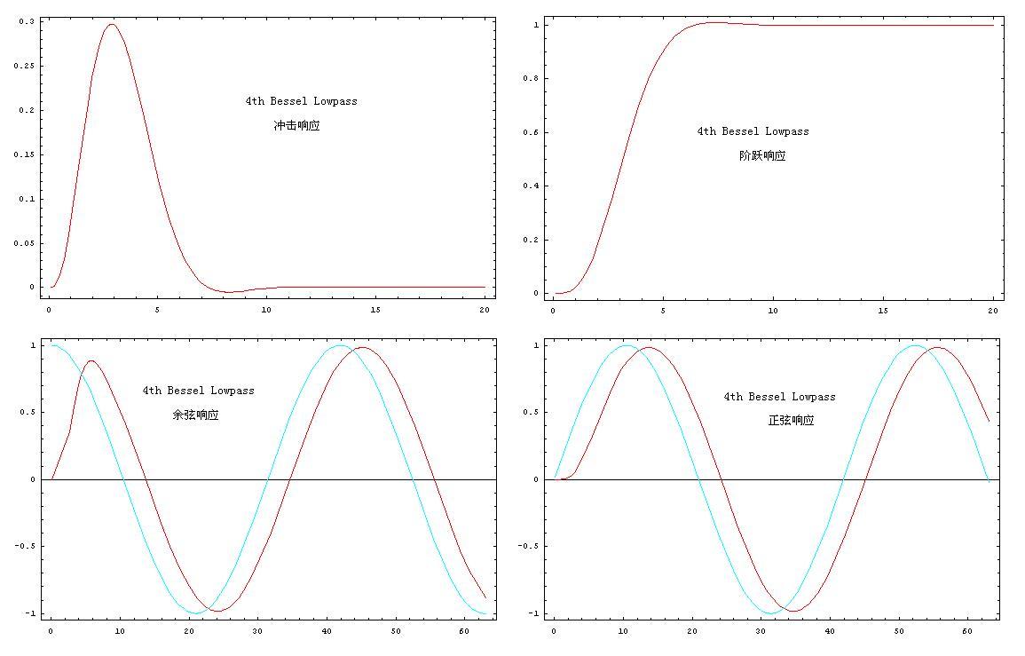

  发帖心情 Post By:2005-11-11 14:41:25 [只看该作者]

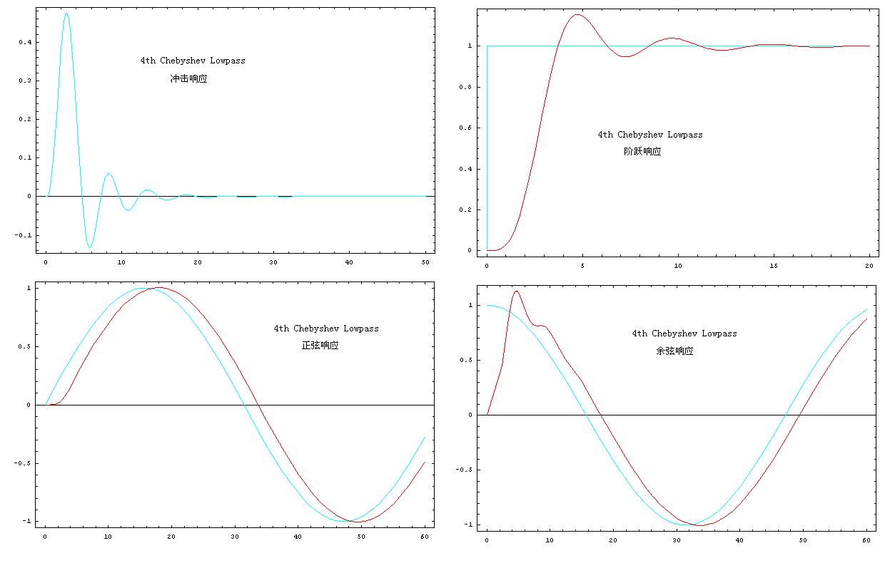

  发帖心情 Post By:2005-11-11 14:42:28 [只看该作者]
请大家仔细看看,这几种响应的差别,尤其是冲击响应的前后沿的差别!!

初哥的这份作业怎么没有“判分”啊,好玩!
BE4明显好于其他两种,前沿响应没有“过冲”的现象,后沿基本上没有拖尾存在,因该说这种响应的瞬态比较好,看起来好象C4最差,不过初哥好象没有表明波纹系数是多少哦?这算是一个小小失误吧。
