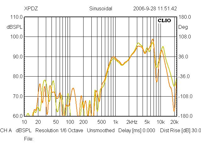

最近有几个案子前腔有很大的空间,可以去调整高频的曲线走向,可以在4~7K附近有一两个峰,我觉得出现10dB的峰值应该对声音不会很好的,峰的胖瘦和高度对声音影响应该很大的,现在正在研究这个问题,有兴趣可以探讨。
penghong_110
  发帖心情 Post By:2006-9-28 11:44:47 [只看该作者]
不如您发几个图过来吧!我们再进行分析。其实您只要把握前腔对曲线影响有多大,出声孔影响有多大就行了。
[此贴子已经被作者于2006-09-28 12:46:41编辑过]
以对电声的热忱,向大家学习!
penghong_110
  发帖心情 Post By:2006-9-28 13:02:13 [只看该作者]

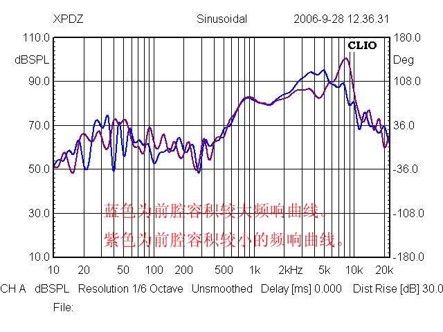

因为我现在还不明白,到底是频率窄声音好听,还是频率宽一点好听。现在正进行一些理论分析前腔对频响的影响。

还是要看个人对声音的理解和喜好,如果高频多的话,声音的层次感会好些,但是可能基带功放出来高频部分的杂多了,会影响到音质;相反如果频带窄的话,层次感没那么强,但是声音会干净一些。看你怎么去取舍!
如果前音腔有足够大的空间的话,可以隔一两个共振腔体,去改善高音部分。
楼上的高音作的不错能到10K啊,是不是基本上没有前腔啊!

最近我也遇到一个这样的难题, 不过我将前腔加大后曲线在4-5K反而高了
penghong_110
  发帖心情 Post By:2006-9-28 19:57:30 [只看该作者]
是啊,加大会高了,正常!声音显得大些!我们有一款机就是这样,声音很大,前腔容积也大,把手机高频杂音也滤了。
