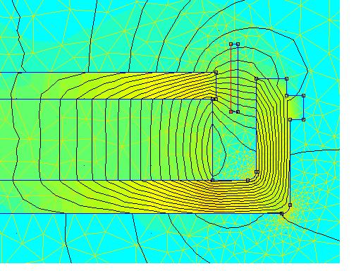

微型扬声器的仿真及设计(实例介绍)  发帖心情 Post By:2006-9-26 15:03:55 [只看该作者]

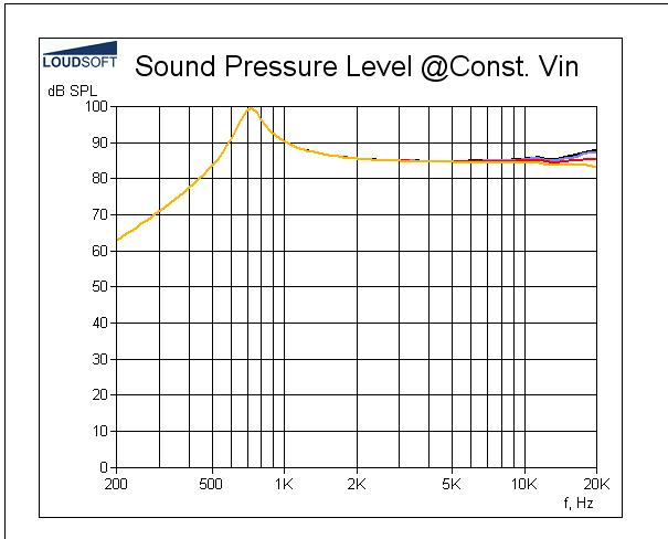

看一下效果:
赠人玫瑰,留手余香!
新绿
  发帖心情 Post By:2006-9-26 15:05:26 [只看该作者]

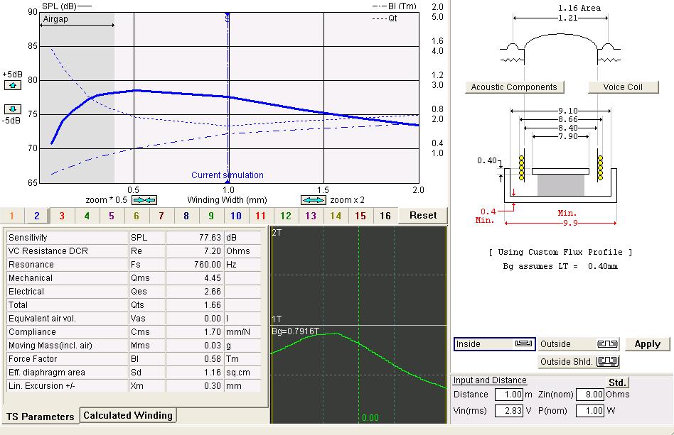

FM不能模拟磁路非对称的情况,上面的数据是从FEMM导入的.

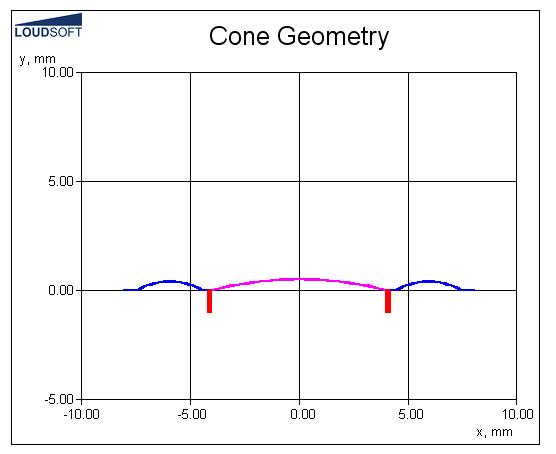

再将CAD文件导入到FC中,设定好材料参数:
PEN 0.025 mm
E: 6200 MPa
ρ: 1360 Kg/m^3
赠人玫瑰,留手余香!

  发帖心情 Post By:2006-9-26 15:09:50 [只看该作者]
再导入FM的数据,得出上面的结果.
赠人玫瑰,留手余香!
新绿
  发帖心情 Post By:2006-9-26 15:26:05 [只看该作者]
SPL基本准确,但高频段没有变化.
且不能反映音膜的纹路影响,当然更不能反映前后腔及阻尼\开孔的影响.

F0算的准不准啊,有没有算F0很准的软件?
新绿
  发帖心情 Post By:2006-9-26 15:38:53 [只看该作者]
微型扬声器磁通密度分布的非线性和音圈位置的非线性如何避免,值得注意!
赠人玫瑰,留手余香!
  发帖心情 Post By:2006-9-26 16:16:42 [只看该作者]
微型扬声器Fo怎么计算?
理论上是一样的,Mms容易推算,但Cms跟材料/厚度/形状等有关.

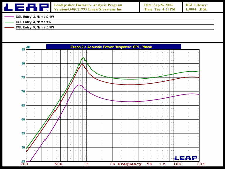

用上面的一些数据输入到LEAP里面,结果也比较有趣:
  发帖心情 Post By:2006-9-26 16:32:05 [只看该作者]

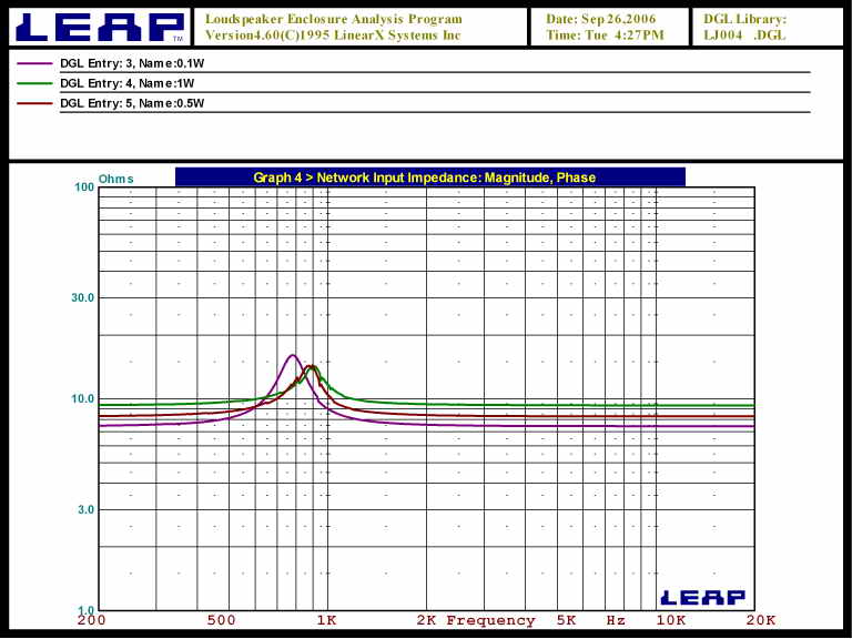

输入功率不同时,Fo会明显变化!
阻抗值也有变化.

  发帖心情 Post By:2006-9-26 16:34:54 [只看该作者]
上面的SPL是一米测试时的数据,换算到0.1米时+20dB

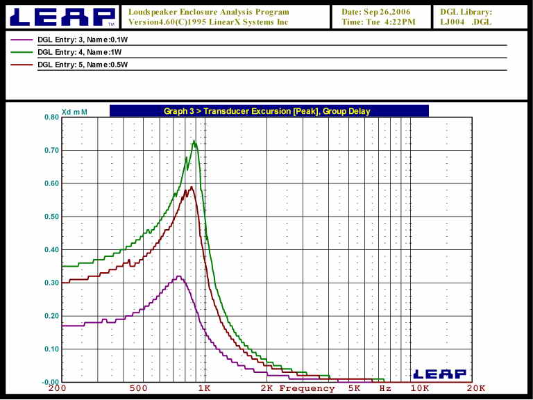

  发帖心情 Post By:2006-9-26 16:35:42 [只看该作者]
  发帖心情 Post By:2006-9-26 16:38:06 [只看该作者]
低频的振幅比想象的要大些,0.5W时,音圈就快跳出磁路了!
