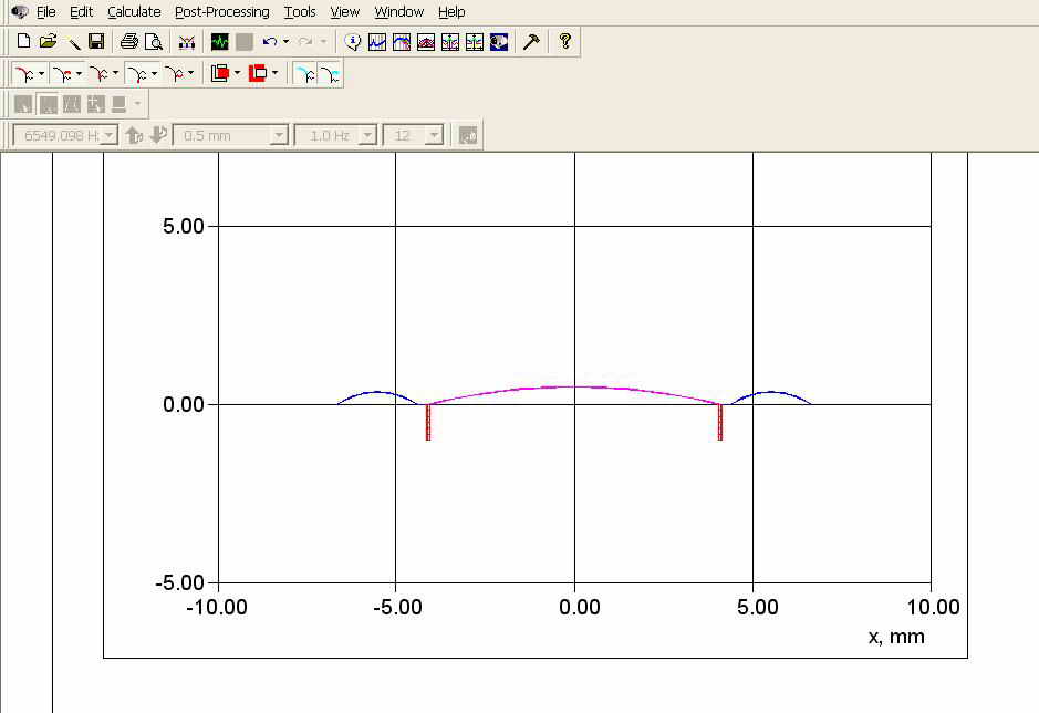

微型扬声器的仿真及设计(实例介绍)  发帖心情 Post By:2006-9-26 15:03:55 [显示全部帖子]
看一下效果:

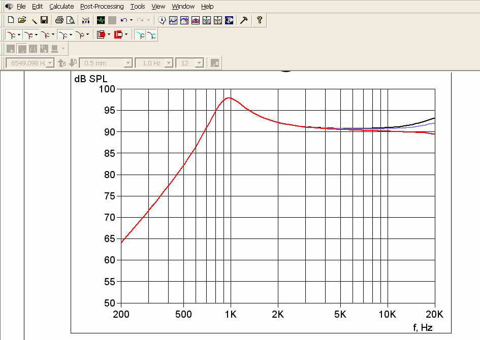

  发帖心情 Post By:2006-9-26 15:08:15 [显示全部帖子]
再将CAD文件导入到FC中,设定好材料参数:
PEN 0.025 mm
E: 6200 MPa
ρ: 1360 Kg/m^3
赠人玫瑰,留手余香!
新绿
  发帖心情 Post By:2006-9-26 15:09:50 [显示全部帖子]
再导入FM的数据,得出上面的结果.
赠人玫瑰,留手余香!
新绿
  发帖心情 Post By:2006-9-26 15:26:05 [显示全部帖子]
SPL基本准确,但高频段没有变化.
且不能反映音膜的纹路影响,当然更不能反映前后腔及阻尼\开孔的影响.
赠人玫瑰,留手余香!

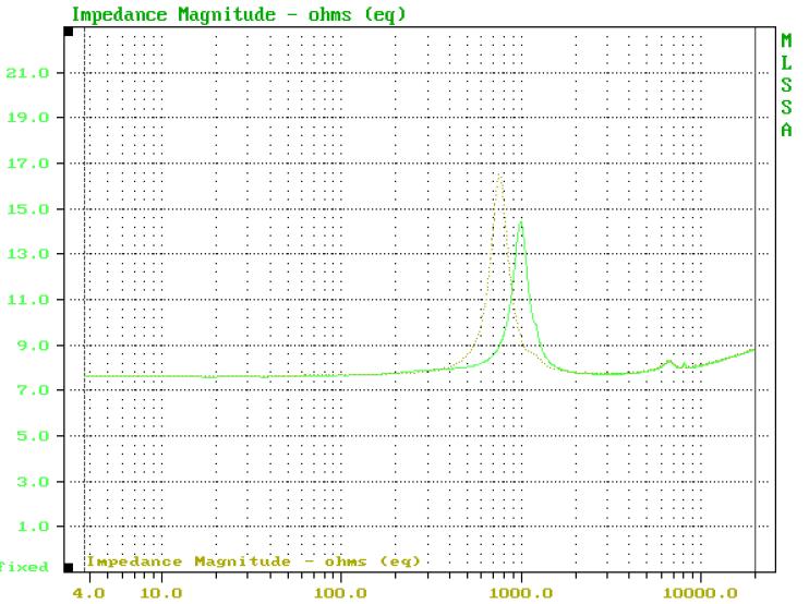

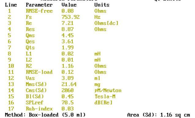

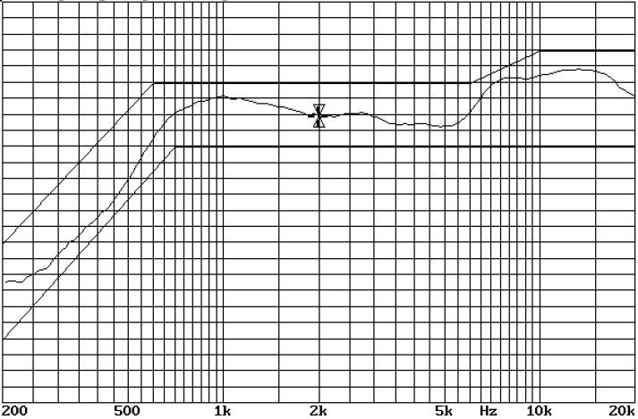

  发帖心情 Post By:2006-9-28 10:42:46 [显示全部帖子]
实际测试的结果:
赠人玫瑰,留手余香!
新绿
  发帖心情 Post By:2006-9-28 10:43:57 [显示全部帖子]
赠人玫瑰,留手余香!
新绿
  发帖心情 Post By:2006-9-28 10:45:54 [显示全部帖子]
测试条件: 0.5W 0.1m
赠人玫瑰,留手余香!
新绿
  发帖心情 Post By:2006-9-28 10:56:57 [显示全部帖子]
测试仪器(频率响应):
B&K 2012+2716C+4133+2669L
小障板: 800*1000mm
赠人玫瑰,留手余香!

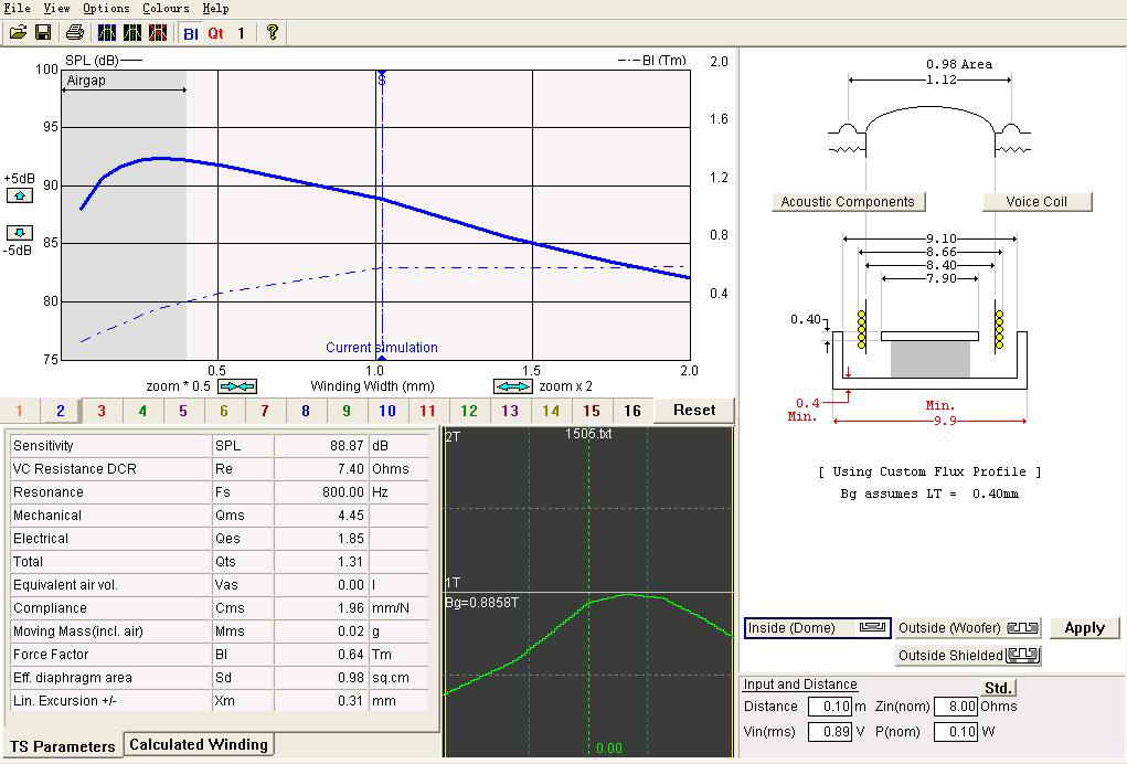

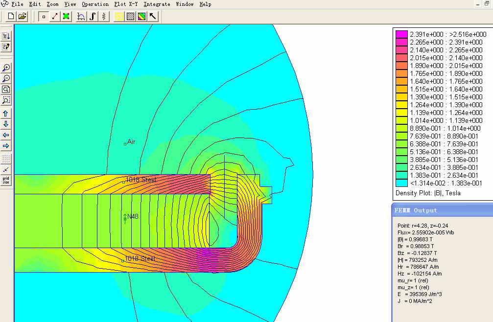

改进的实例:
1、用FEMM模拟磁路
赠人玫瑰,留手余香!
新绿
  发帖心情 Post By:2006-11-10 11:56:34 [显示全部帖子]
2、用FINEMOTOR模拟参数:
赠人玫瑰,留手余香!
新绿
  发帖心情 Post By:2006-11-10 11:58:08 [显示全部帖子]
3、用FINECONE模拟曲线:
赠人玫瑰,留手余香!
新绿
  发帖心情 Post By:2006-11-10 11:59:43 [显示全部帖子]
设计目标:
SPL:90dB/0.1m/0.1W
Fs:  800Hz
赠人玫瑰,留手余香!
新绿
  发帖心情 Post By:2006-11-10 12:04:26 [显示全部帖子]
公式计算结果:
Fs: 808Hz
Fh: 7026Hz
BL: 0.64TM
SPL:90dB/0.1m/0.1W
跟软件仿真结果比较接近!
赠人玫瑰,留手余香!
