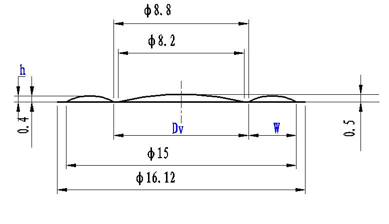

弹波顺性的经验公式如下:
Cm2 = [(1-μ2)*W3)]/[π*(W+Dv)*t3*E*α1*α2]
其中,μ为泊松比,W为波纹的总宽度,Dv为弹波中孔,t为材料厚度,E为杨氏模量,α1和α2为修正系数(其值视波纹形状和深度而异),h为波纹深度,b为单段波纹的平均宽度。
常用正弦形波纹:α1 = 4
h/b
0
0.05
0.1
0.2
0.3
0.4
α2
1
1.5
2.6
3.4
3.7
4.2
由公式可知,波纹总宽度越大、材料越薄、E越小,则弹波的顺性越大。而杨氏模量既与材料本身的材质(纤维及其编织方式、经纬密度、纱支粗细)有关,又与上胶浓度有关,因为酚醛树脂是热固性材料,加热后变性变硬,由此而改变了材料的强度、硬度和阻尼。
[此贴子已经被作者于2006-11-09 22:34:15编辑过]
  发帖心情 Post By:2006-9-27 16:49:37 [显示全部帖子]
其实可以套用上面的公式计算!
  发帖心情 Post By:2006-9-27 17:05:12 [显示全部帖子]
  发帖心情 Post By:2006-9-27 17:14:34 [显示全部帖子]
简单推算了一下:
b=W=3.1mm
t=0.025mm
Dv=8.8mm
h=0.4mm
α1 = 1(接近平板)
α1 = 3.4
E=6.2GPa
μ=0.33
得出Cms=2.16mm/N
另外计算或测量音膜组(含音圈/胶水)的重量:
Mms=0.023g
则Fs=714Hz
考虑到胶水硬化和音膜纹路的影响,实际测量值要略大些.(实际Fs在750Hz左右)
  发帖心情 Post By:2006-9-27 17:20:28 [显示全部帖子]
当然,上面的例子比较简单,也没考虑腔体影响.

再用上面的例子计算一下Fh:
Fh=0.38*SQRT(1+0.52Md/Mv)*(H/Dv2)*SQRT(E/ρ)*(1+43.9*102*t)
Md: 0.008 g
Mv: 0.015 g
H: 0.5 mm
Dv: 8.2 mm
t: 0.025 mm
E: 6.2 GPa
ρ: 1360 Kg/m3
得出Fh: 7.16 KHz
基本对应了频响曲线的第一个峰.
[此贴子已经被作者于2006-11-09 22:30:47编辑过]

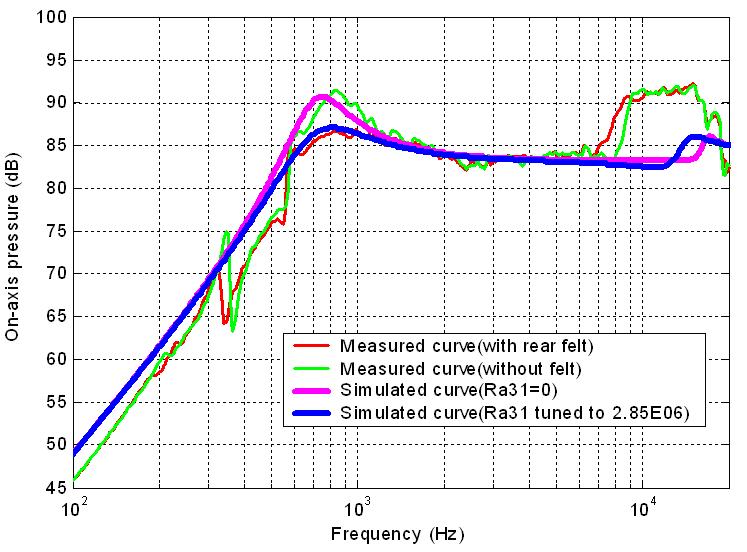

  发帖心情 Post By:2006-9-28 20:48:44 [显示全部帖子]
PSPICE仿真和实际测量曲线对比图,7KHz以下曲线吻合较好。
  发帖心情 Post By:2006-9-28 20:53:01 [显示全部帖子]
上图是我同事在四年前搞的,唯一遗憾高频不准,FINEMOTOR LEAP软件模拟也一样。
详细电路图见:
http://www.nju520.com/bbs/dispbbs.asp?boardID=17&ID=222&star=6&page=
  发帖心情 Post By:2006-9-28 20:54:24 [显示全部帖子]
注意,这里的喇叭不是同一口径(型号)

  发帖心情 Post By:2010-12-21 21:45:16 [显示全部帖子]
以下是引用jma在2010-11-17 10:29:03的发言:
再给个微型扬声器COMSOL仿真的对比,
仿真不等于实际测试,在频响曲线的走势上分析以及峰谷的成因分析有着至关重要的作用。
假如,仿真了一款扬声器的频响曲线,与按照同样工艺、材料制作的10只扬声器的频响曲线对比,结果只与一只扬声器的曲线吻合,那么是仿真失败还是成功呢?毕竟同样的10只扬声器的频响曲线也不能100%吻合。
JMA进步很快!
仿真确实不能追求100%一致, 不然的话会导致迷茫.

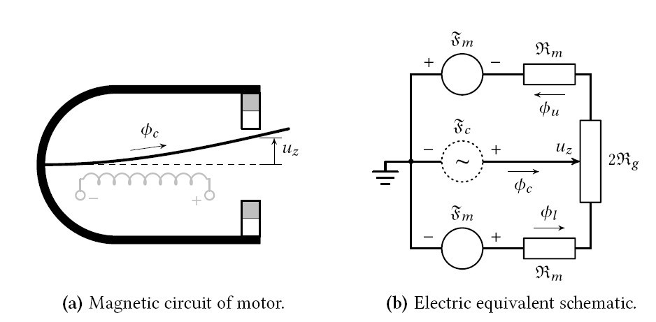

  发帖心情 Post By:2012-1-11 15:39:43 [显示全部帖子]
虽然不做动铁了,还是贴一下磁路部分的等效电路,供后来者参考!
