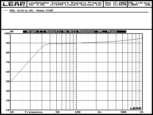

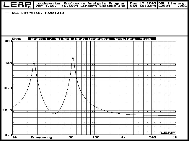

  发帖心情 Post By:2006-10-6 12:14:44 [只看该作者]
  发帖心情 Post By:2006-10-6 12:16:08 [只看该作者]
  发帖心情 Post By:2006-10-6 12:35:02 [只看该作者]
 下载信息  [文件大小:   下载次数: ]
图片点击可在新窗口打开查看点击浏览该文件:
  发帖心情 Post By:2006-10-6 13:00:46 [只看该作者]
LEAP4.60的TSL DGL文件都可以转换成LEAP5的LTD LED格式
GDT文件可以导入到其他设计软件里

  发帖心情 Post By:2006-10-12 22:47:28 [只看该作者]
按照快速模拟的数据,设置ECL PNL等,在DGL里完成模拟和输出或打印
