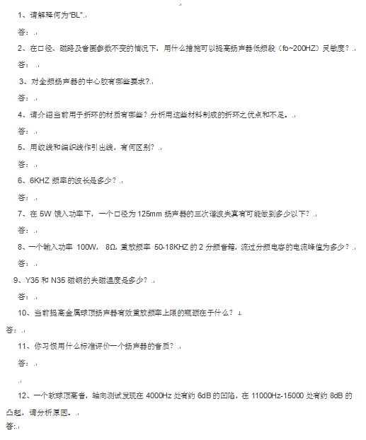

怎么填,请大师填写  发帖心情 Post By:2017-6-3 10:23:49 [只看该作者]
工程考试

1. BL 磁感应强度与线圈长度的乘积 也叫电力耦合系数  2.减轻振动质量

1:磁感应强度与磁场中音圈线长度的乘积(其数值直接影响到Q值的大小,为核心参数之一);
2:降低Q值。
3:刚性高,重量低。
4:很多样,常见为泡棉,橡胶,PU,布,纸...等等等,对CMS起到关键作用,材质越软则”顺性越高“(因有太多种,优缺点举例则需要至少几千字,因此断定出题之人知识并不是很多)。
5:绞线顺性较强,编织线则更容易定位。
6:这个........(百度去)。
7:1%以下没有问题。
8:分频器分为很多的”阶“,因此在不同”阶“均有不同的电流峰值。
9:百度~当前技术条件下”铁氧体“”钕铁硼“的退磁温度。(注:加不加”H“区别很大)
10:分割振动。
11:我要下班了,下次在续

最后一题有趣,很想知道答案!答案是唯一的吗?或者说有答案吗?
