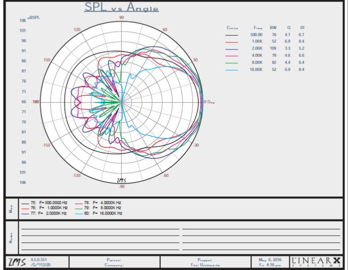

 一般音箱的指向性,跟喇叭单体,号角,或者等化器有关。想问的是是否还会跟以下几点有关?
     在测试线阵列音箱水平指向性的时候,出现在1kHz附近掉谷,随着角度加大,掉谷越来越厉害。而其他地方却非常的一致,没什么掉谷。出现这种状况是什么原因造成的?
       1.高音号角
       2.低音等化器
       3.分频点
       4.还是频响曲线( 测试不同的曲线,指向性有差异)
    出现这种问题该如何改善,有什么对策?
     小弟新手,希望楼里高手探讨,指点迷津. 明天补充曲线

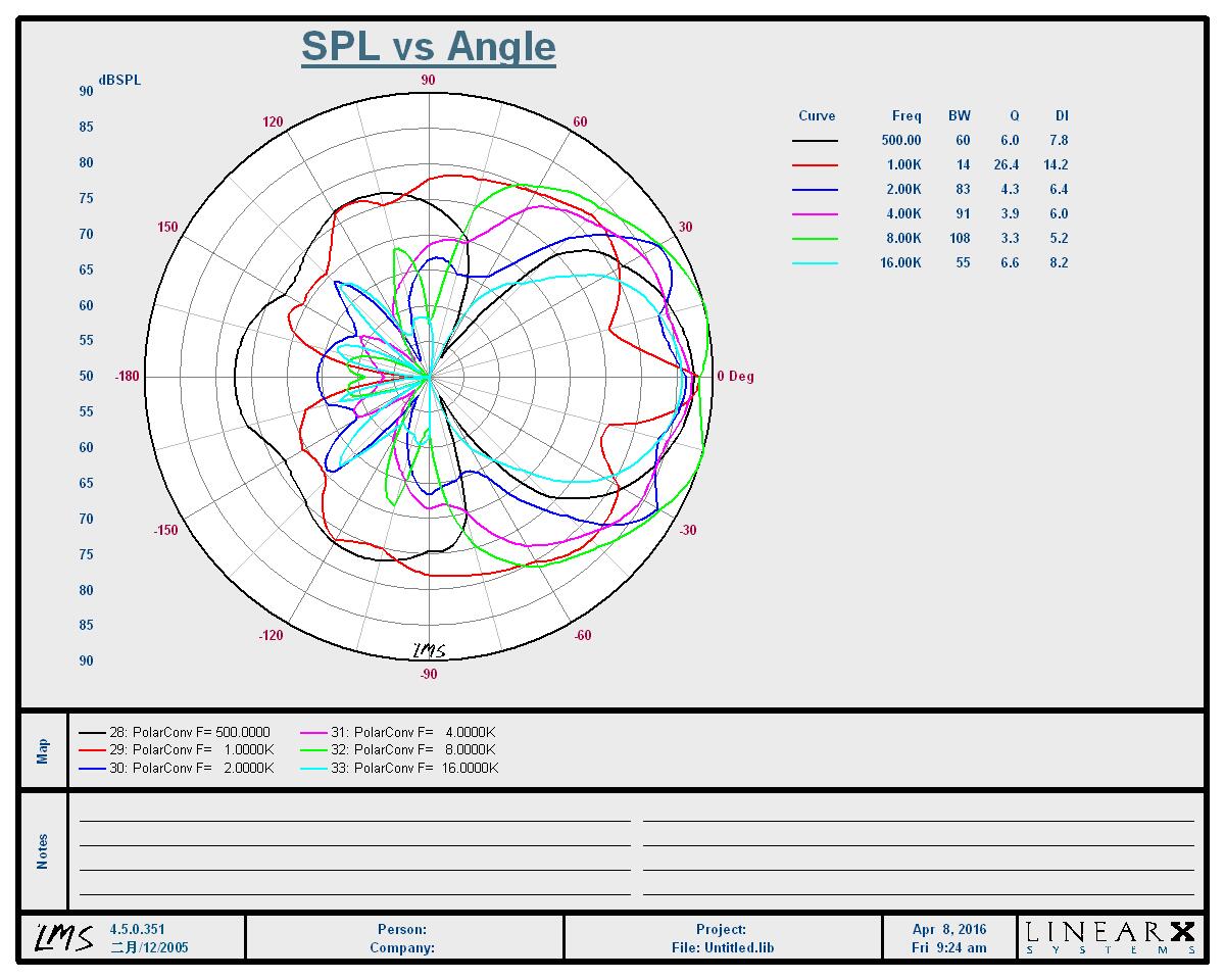

 好久没上声学楼,今天补上。一改善前,一改善后。

高音号角
