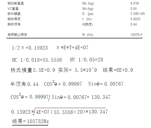

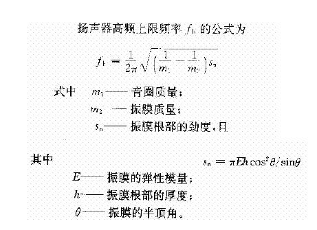

从公式可以看出喇叭的Fh和震动质量,鼓纸的半顶角杨氏模量及材料密度有关,我觉得这个公式有点太笼统,计算Fh应该还要考虑鼓纸的边,BL值等。大家看看我说的对不对?我手头资料少没有找到其他计算Fh的公式。按照以上公式我套用了几个数据请大家帮我看看结果对不对?
     E=5.5   h=2.5  半顶角=25度  M1=18g  M2=50g
我算的SN=83.95   Fh=  2.52 (这个2.52也不知道是Khz还是什么单位)    请各位高手给点意见谢谢!

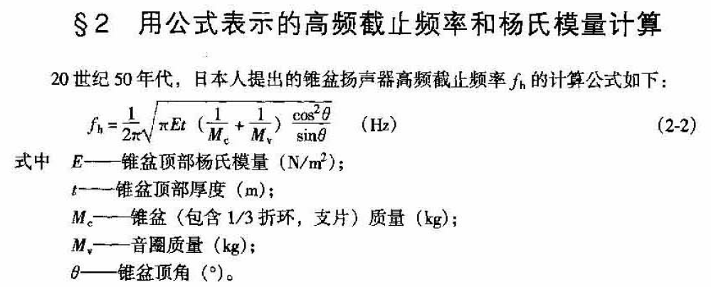

《扬声器设计与制作(俞锦元)》 P.16
注意計算單位。

不好意思我的公式在复制的时候出了问题,NISA公式是对的,请问NISA能套用我上面的数据算一算结果?另外BL和Fh也有很大的关系吧?这个公式是怎样的呀?

E=5.5Pa?你可真逗, 应该是5.5E+9Pa吧;半顶角=25度,计算三角函数要转化成弧度。
振动板重量 Mc (kg) 0.018
VC重量 Mv (kg) 0.05
杨氏模量 E   (pa) 5.50E+09
胴体厚度 t   (m) 0.0025
胴体顶角 θ(弧度) 0.44
高频截止频率 fh  (Hz) 12676.0
在集总参数理论模型下,一般认为BL只对振动的幅度大小影响。
在非集总情况,那可复杂了,我暂时还没看到一个可应用的现成公式。

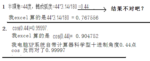

非常感谢nisa ,给我很大的帮助,各种单位我都看到了谢谢,想学点东西真不容易,你要在我附近我要请你吃饭了。我也不是逗,主要是我物理和数学差,想套入实际的公式和你算的结果比对,算的一致说明我这个公式才是真正的吃透了。我算的结果和你的还是不一样,你看问题出在哪里?

1) pi*E*T = 3.14*5.5*10^9*0.0025 = 43175000
2) E= 5.5*10^9, 怎麼就成了6E+0.9 ?這兩個數差十萬八千里。
3) 半頂角=25度,轉成弧度=25*3.14/180 =0.44;
    cos(0.44)=0.9047, sin(0.44)=0.42594,
    所以 cos(0.44)*cos(0.44)/sin(0.44) = 1.9218
你的sin(0.44)=0.00767估計是用win7系統自帶計算器計算出來的吧,
這是不對的,你可以注意你按下"sin"時,計算函數變成了sind(0.44).
[此贴子已经被作者于2016-08-02 15:21:49编辑过]

NISA您角度算的不对吧?

頂角打錯了,是25度;轉成弧度=25*3.14/180 =0.44 ; cos(0.44)=0.9047是對的。
另外,根據公式,頂角應該是25+90 = 115度。如下圖:

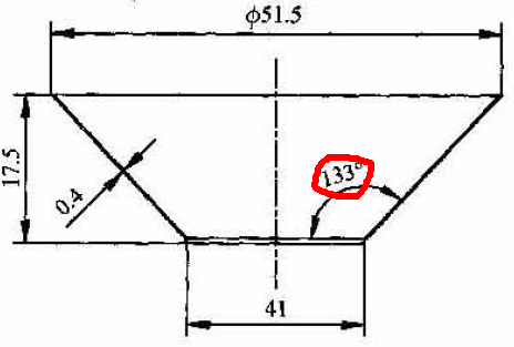

你好,上图中红色圈圈表示顶角133°?
那么书上讲的半定角是是133-90=43°吗  ,请指教?

你好,图中红色圈圈表示顶角133°?
那么书上讲的半定角
是133-90=43°吗  ,请指教?  还有到底公式中要用43°去计算呢还是133°去计算呢?
我看两个截图一个说是定角,一个说是半定角? 有些疑惑。

以下是引用zhuazhai在2016-08-15 18:54:27的发言:
你好,上图中红色圈圈表示顶角133°?
书上给的那个公式中,θ是指133°,《扬声器设计与制作(俞锦元)》 P.16 这一页讲得很清楚了,
还给实例计算,通过看实例,你就知道每个参数的具体意思和计算单位了。
