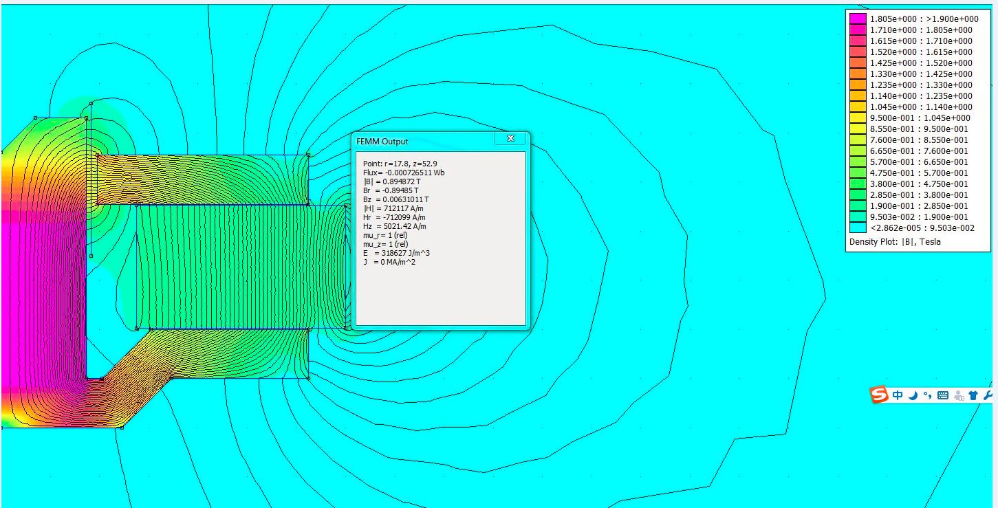

JXJJZZ
  发帖心情 Post By:2016-7-19 14:49:09 [只看该作者]
图片点击可在新窗口打开查看此主题相关图片如下:average b.n.jpg
[此贴子已经被作者于2016-07-19 14:50:43编辑过]

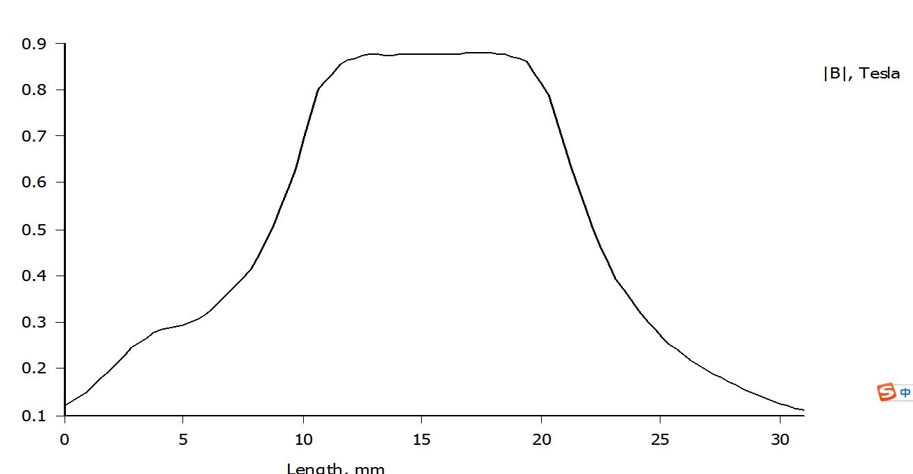

JXJJZZ
  发帖心情 Post By:2016-7-19 14:55:44 [只看该作者]
图片点击可在新窗口打开查看此主题相关图片如下:b ,tesla.jpg
这家伙很懒,什么都没留下!
JXJJZZ
  发帖心情 Post By:2016-7-19 14:56:53 [只看该作者]
中间是上传图片失败的贴,来编辑下,上图下图自己看哈,跟你实测的数据是不是有点接近。供你参考。再摸索下!

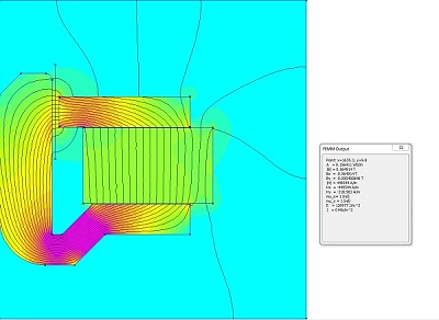

JXJJZZ
  发帖心情 Post By:2016-7-19 15:02:06 [只看该作者]
为什么上传不了,为什么上传这么卡,为什么为什么为什么!!
图片点击可在新窗口打开查看此主题相关图片如下:p s2.jpg
