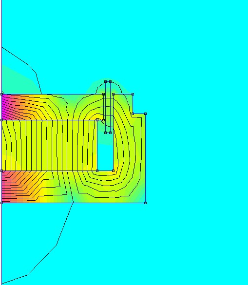

各位大侠,小弟FEMM模拟软件出问题了,但不知道问题在哪,请帮忙提点下。
使用环境:Window 7  64位
磁路性质:内磁,钕铁硼N35,16芯
问题是为什么会出现这么大的B值啊?不对啊。。。

半圆是这样的,不知道哪里不对。。。

errantry
  发帖心情 Post By:2016-4-25 15:45:12 [只看该作者]
导入FEMM的DXF文件是要以坐标为0,0为基础来计算的。

errantry
  发帖心情 Post By:2016-4-28 10:13:29 [只看该作者]
以下是引用ning_5987在2016-04-26 17:08:37的发言:
是以0,0坐标来计算的,直接UCS命令移到转轴坐标处
看你的图,圆半径应该太小了

ning_5987
等级:职业侠客 帖子:127 积分:992 威望:0 精华:0 注册:2015-5-26 16:05:31
  发帖心情 Post By:2016-4-28 11:57:41 [只看该作者]
以下是引用errantry在2016-04-28 10:13:29的发言:[此贴子已经被作者于2016-04-28 10:13:43编辑过]
试过很多种,半圆,整圆,半径大小,都不起效果。图片点击可在新窗口打开查看

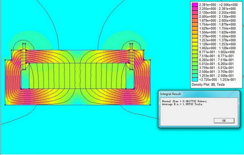

highsound
等级:新手上路 帖子:5 积分:276 威望:0 精华:0 注册:2015-5-6 17:03:49
  发帖心情 Post By:2016-5-5 16:12:17 [只看该作者]
你这是从CAD导入的么,坐标原点要在喇叭中心线上啊,也可以在FEMM中直接画的。我一般都是直接画的。图片点击可在新窗口打开查看

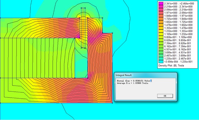

ning_5987
  发帖心情 Post By:2016-5-16 13:35:42 [只看该作者]
以下是引用殢无伤在2016-05-16 10:40:33的发言:
操作-> Properties -> Boundory  然后点击Add Property弹出框后什么都点击OK,接着选半圆分界线再空格弹出框,下拉选泽(只有一项)就可以了
收老兄的启发,现在磁回路正常,但是测量的Bg很大,为什么呢?如下图:
[此贴子已经被作者于2016-05-16 14:10:05编辑过]
殢无伤
加好友 发短信 永岁飘零
等级:职业侠客 帖子:88 积分:1031 威望:0 精华:0 注册:2011-9-24 22:52:25
  发帖心情 Post By:2016-5-18 15:22:31 [只看该作者]
以下是引用ning_5987在2016-05-16 13:35:42的发言:
参考参考,你实物测出来是多少呢?原材料库你没修改吧。

ning_5987
  发帖心情 Post By:2016-5-18 16:02:33 [只看该作者]
以下是引用殢无伤在2016-05-18 15:22:31的发言:
导入FINEMOTOR模拟,BL值2.55 TM,实际情况是加反磁才2.21 TM。
下载过论坛的FEMM板模拟还是一样,我用的是2014CAD转换DXF文件,记得以前在XP上使用都没问题的。
ewin165
等级:业余侠客 帖子:70 积分:1014 威望:0 精华:0 注册:2006-7-28 19:40:52
  发帖心情 Post By:2016-5-20 1:57:34 [只看该作者]
1.0不算大的,具体看间隙大小。
