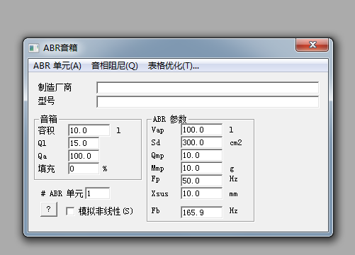

钟敏
加好友 发短信 飛翔的魚
等级:侠之大者 帖子:160 积分:1681 威望:0 精华:0 注册:2005-11-14 8:35:45
  发帖心情 Post By:2016-4-1 11:52:06 [只看该作者]
你说的是这个吗,我现在用的是这个,但是需要我计算辐射器参数才能模拟,我就是不知道辐射器的参数。

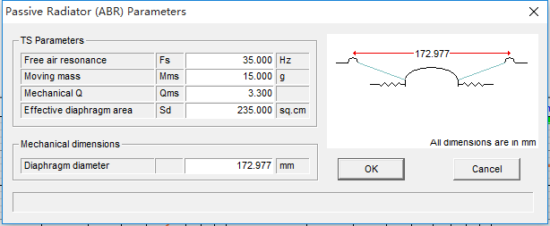

图片上传不了了?
钟敏
加好友 发短信 飛翔的魚
  发帖心情 Post By:2016-4-1 23:05:49 [只看该作者]
这个

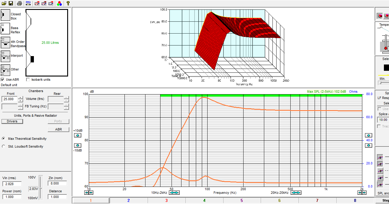

钟敏
加好友 发短信 飛翔的魚
  发帖心情 Post By:2016-4-1 23:10:06 [只看该作者]
这个?“

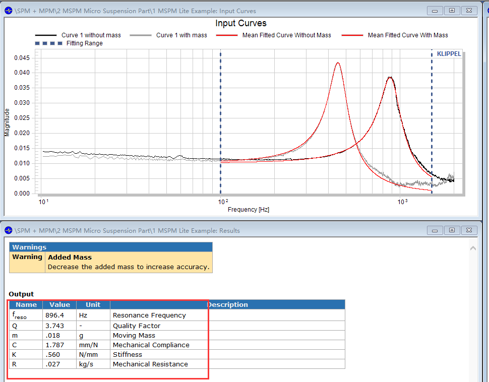

g574100239
  发帖心情 Post By:2016-4-22 12:27:56 [只看该作者]
小芯,请教下你那个用Klippel测无源辐射器是怎么操作的?
