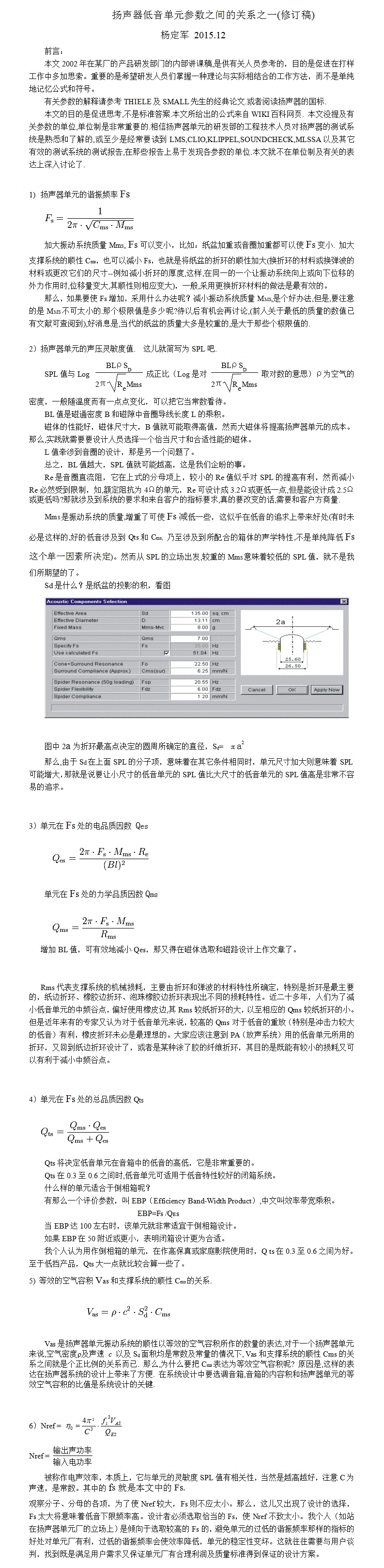

前言:
大家都知道,《扬声器单元参数之间的关系(内部讲稿,仅参考》是杨定军老师(一个老兵)的文章,于2006年发表于声学楼论坛上,杨老师也是很早就将T-S参数概念引入进国内电声圈的老前辈之一。目前杨老师陪同家人定居在国外,精力有限而较少上声学楼论坛了,但前不久他仍然注意到还有朋友对这篇《扬声器单元参数之间的关系(内部讲稿,仅参考》感兴趣,有感于此,老师近期再次花费了不少精力将原有的文章进行了修订。因为他早已经忘记了论坛密码,加上我最近与杨老师有邮件往来请教些问题,故他嘱托我将修订稿重新发表在声学楼论坛上,并且不加任何限制(原文因为加了精华而导致有阅读限制),以便更多的朋友能够阅读到。有感于老师的辛勤教导,为了避免公式和排版错误,特将文章以图片格式发而如下,请大家查阅学习,并一起讨论。谢谢!
已更新

扬声器低音单元参数之间的关系(二)_修改

各位大神,杨老师的文章中,Qes的理想值是在0.3~0.6中间,这是基于什么考虑的?
