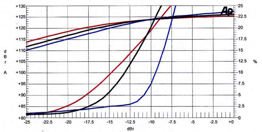

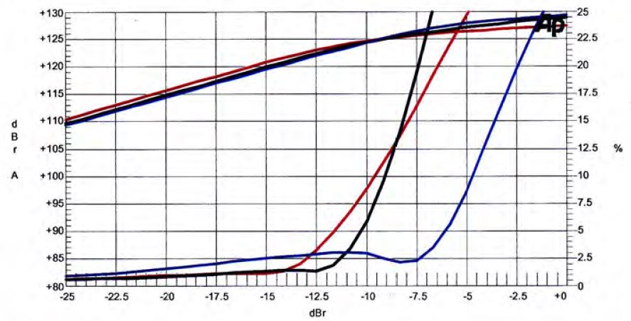

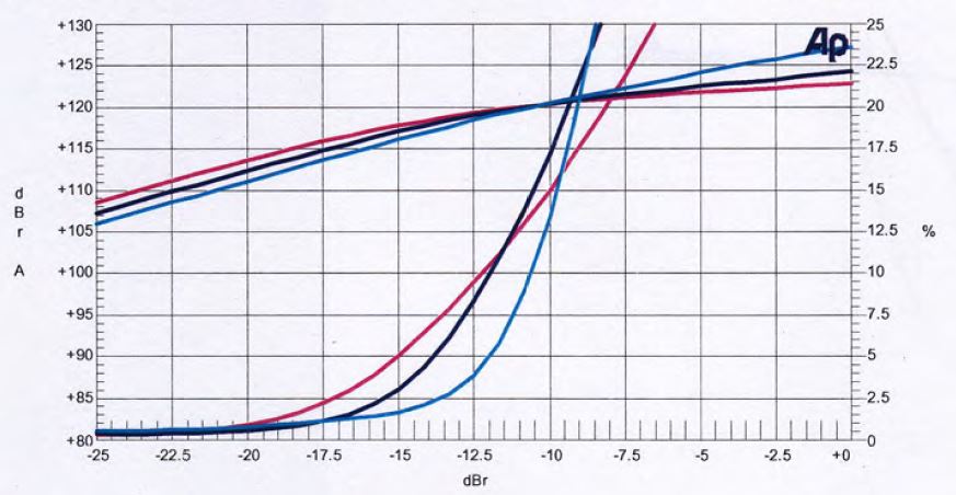

看一下几只动铁的失真:
不同频率,不同输入的情况下失真差异还是挺大的。

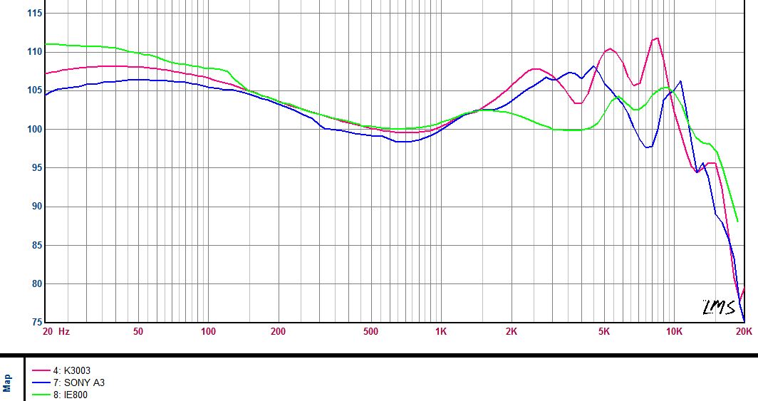

  发帖心情 Post By:2015-11-2 17:39:38 [只看该作者]
看一下设计得好和卖得好的耳机曲线:
图片点击可在新窗口打开查看此主题相关图片如下:sony a3.jpg
Sony的虽然卖得好,但并不好听;IE800卖得贵,还是有缺陷的。
