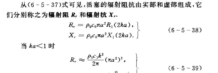

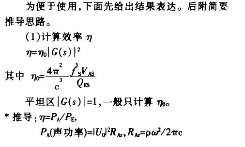

最近对文中中的辐射阻Rar=pw^2/(2pic)有疑问,这里没有Sd的平方,而南大声学基础第二版 P360页对与Ka<1活塞辐射阻抗中有
第二张图片中的描述,辐射阻Rar=Sd^2* pc k^2/(2pi) ,两者刚好相差了一个Sd的平方, 不知道哪个有问题,还是我哪里理解错了。是不是论文中电路推导等效体积速度本身已经考虑了Sd进去了?
不慎赐教! 谢谢

一个是力阻,一个是声阻。

仔细看来下教程中的前后文,发现两处文章多是对的,论文中的是求声功率用了体积速度,另外认为公式中Rar此时应该说是声阻才合理,不能说辐射阻,南大而教程中用了速度,所以有一个Sd平方的差异,总算看懂了,见笑了
