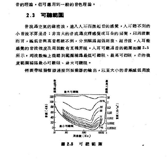

请教此图片的出处和图中绿色虚线代表什么  发帖心情 Post By:2015-8-11 11:22:31 [只看该作者]

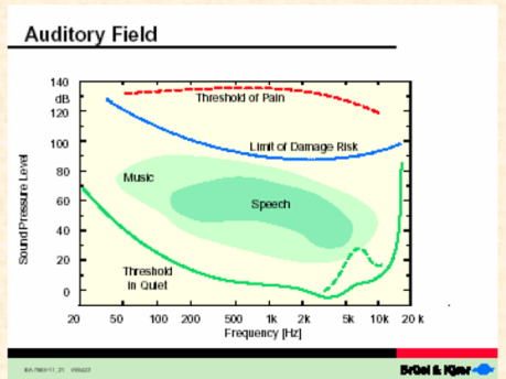

可听阈与痛阈

看错了,红色的是痛阈。蓝色应该是听力损伤的范围了。

右下角那条绿色的小曲线代表什么

右下角绿色的小虚线代表什么呢
