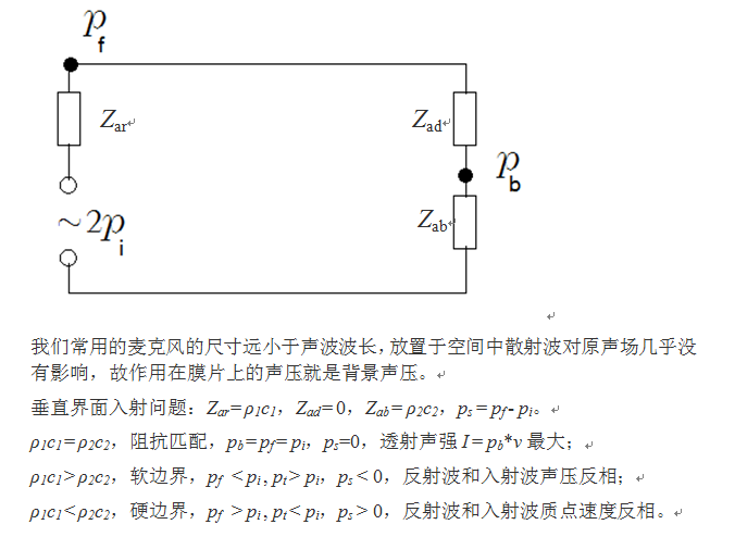

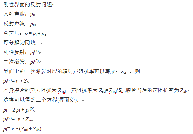

Sted_Zero
加好友 发短信 笃一
  发帖心情 Post By:2015-8-11 10:37:49 [只看该作者]
把这个问题的解析方法贴出来:
