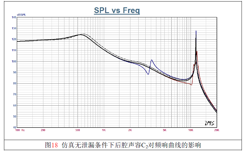

腔体——容性元件的分析
容性元件的部分主要是指受话器前盖与膜片之间形成的前腔的等效声容C1;膜片与盆架之间形成的后腔的等效
声容C2;前盖与测试治具之间形成的测试前腔的等效声容C3。
腔体等效声容(顺)的公式[2]如下:
公式中:Ca:腔体容积的等效声容;V:腔体容积m3 ;ρ0:空气密度;C0:空气中的声速
调整后腔等效声容C2对频响曲线的影响如下:
后腔等效声容C2对频响曲线的影响多集中在FS0以上的频段。由于声容C2与后孔的等效声质量产生的谐振,往
往是造成FS0以上频段峰谷的主要因素。
摘自《电声技术》中《受话器各部件与频响曲线之间的关系》

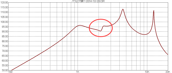

以上2楼是对单元自身的后腔体而言,对于BOX,后腔的容积对低频段是有影响,如Fc或者Fb的频率等。
但是非规则形状的腔体形状,有些已经影响到了中频段,如非规则的手机BOX腔体,有时会在2~4KHz造成峰谷。

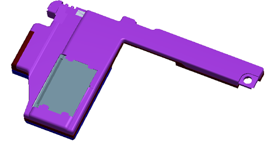

  发帖心情 Post By:2015-5-29 10:53:43 [只看该作者]
例如此类非规则的形状的后腔体BOX:

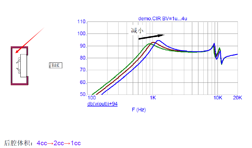

如将后腔做分析,以密闭腔为例:
wkihz
