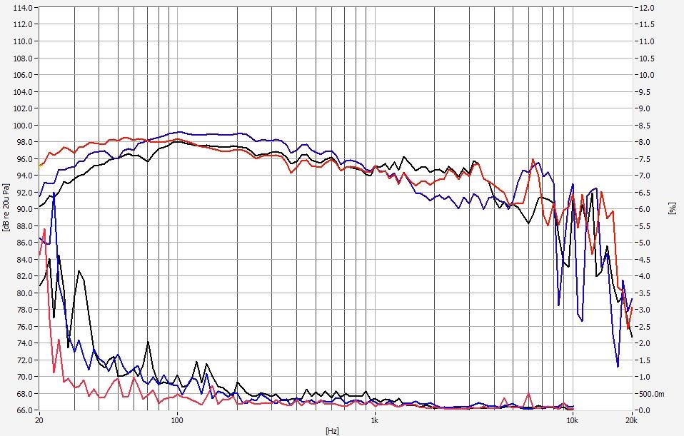

最近论坛比较冷清,给大家看一款自己用的头戴开放式的特性,活跃一下气氛。
频响和失真在相同条件下与SennheiserHD800和HD650对比。没有与AKG的对比,因为没有实测过K812,跟K801就不对比了,免得欺负它,而且我本身也不喜欢AKG的平衡性。频响是在HATS上面测的,DFR响应。
声音已经得到两大世界名牌(不具体点名了)耳机厂家开发人员的认可,非常的干净,大动态相当的稳,瞬态也非常的出色,如果你听过HD800并喜欢它的瞬态和声音的纯洁度,那就是它了。但是又不会像HD800那么刺耳,当然音场也就有点不一样,结像和定位也跟HD800有得一比。
不要问我怎么做的,包含了自己开发的专利技术,暂时不公布。
图片点击可在新窗口打开查看此主题相关图片如下:eh900 vs 800 650.jpg
忘了说:红色是自制耳机,蓝色是HD800,黑色是HD650。

不知道耳机曲线是不是也和音箱一样来看的,单从曲线来看,你的低频下潜要好,低频要更清晰些,但中低频要稍微差些,不知道我说的可对。说了这么多就是为了说句,大神,你寄个样品来给试听下吧,发个曲线有毛用。哈哈!

HD800在1.5k-4k会低一点,但是5k-8k有个峰,声音比较刺耳,但是也因此它的声场比普通耳机好像宽阔一点。但是跟HD650和其它耳机(Beyerdynamic T1没有仔细听过)动圈式比——到目前为止没有机会认真评估静电式和等磁式,HD800真正厉害之处是它的瞬态实在太厉害了,声音非常的干净利索,听完它再听HD650简直无法忍受。但是后者的整体平衡性对我来说更好,声音相当温和,我自己的耳机在整体平衡性上比较接近后者,同时具备前者的瞬态,这就是自己做耳机的好处。
在一些耳机论坛,看得到一般只会拿HD800跟T1比,基本没人提起AKG K812,从设计思路来说我就不相信K812能跟前面两个比。AKG需要努力啊,跟他们Pro(就是设计K812的地方)声学开发人员有个一点交道,看起来(至少按我的理解)短期之内他们恐怕拿不出更高水平的产品,除非买人家的设计。

我对阻抗的研究不是很多,曾经对比过16欧和32欧的耳机,发现32欧声音会干净一些。我的耳机是64欧的,没有做得更高,主要是阻抗太高不好推、Q值也会升高,而且超过100欧应该主要还是考虑到专业领域的用途。

你可以对比AKG和Sennheiser的耳机,AKG的耳机整体平衡性明显不一样,他们追求的是飘逸、轻松的高音,这种音色在听古典(我自己感受听轻音乐)的时候会很不错,所以AKG有一批忠实的拥护者,这帮人就是被这种音色迷住了。但我本人即使是听古典也还是喜欢后者的平衡性多一点,而且后者的买家明显多过前者,说明大部分人来说还是喜欢低音多一点。这也导致一些喜欢AKG的人就把自己看成是世外高人,而看不起喜欢Sennheiser的人。
另外你的第一个观点我也认同,不同的膜片才能其声音确实不一样。通常来说我喜欢阻尼高的膜片,虽然阻尼低的膜片出来的声音会轻松、轻快一些,但是高阻尼的膜片声音更干净、严谨一些。
