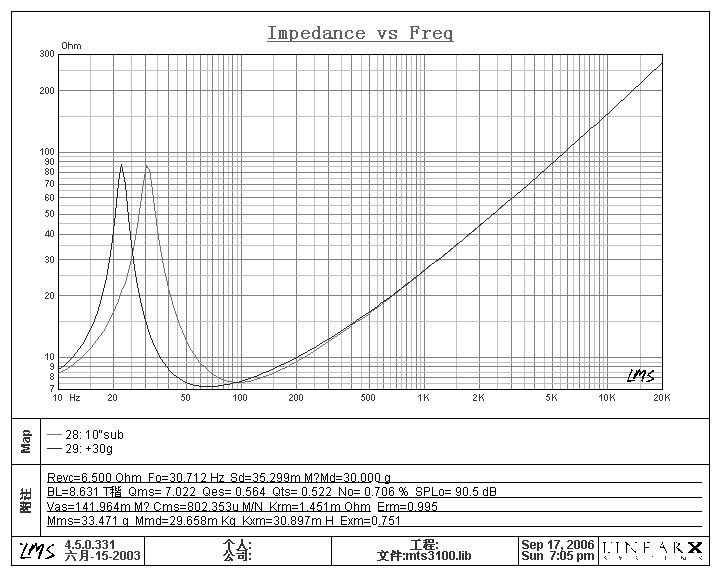

使 Fr(谷底)频率调高至57Hz並使两峰值均高 箱体体积280*290*300, 风管120*80*75Φ

要同样高的话,大小又不一样了!再说0.52的QTS提升FB到57本来就有点不怎么好!路过......

楼主这个箱子,从阻抗曲线来看,有两个问题:
1)箱体容积偏小
2)箱体调谐频率偏高

楼主不知改了是什么用途?只为阻抗峰好看?
要做到Fb为57Hz且双峰等高,太容易了,改扬声器的Fs为57Hz
Mms都不用改,直接改Cms
(但低音效果就不说了)

忘记说了,要让Fb为57Hz,倒相管长度要改短

楼主另一贴子给的前提条件是箱体做好了(不能改),看来新绿的方法可以符合楼主要求。
假如扬声器也已经做好的话,那就在弹波上打胶水,提高Fs很容易的。

我也这样改过,但是怕影响低频效果,毕竟改扬声器的Fs为57Hz有点不那么回事

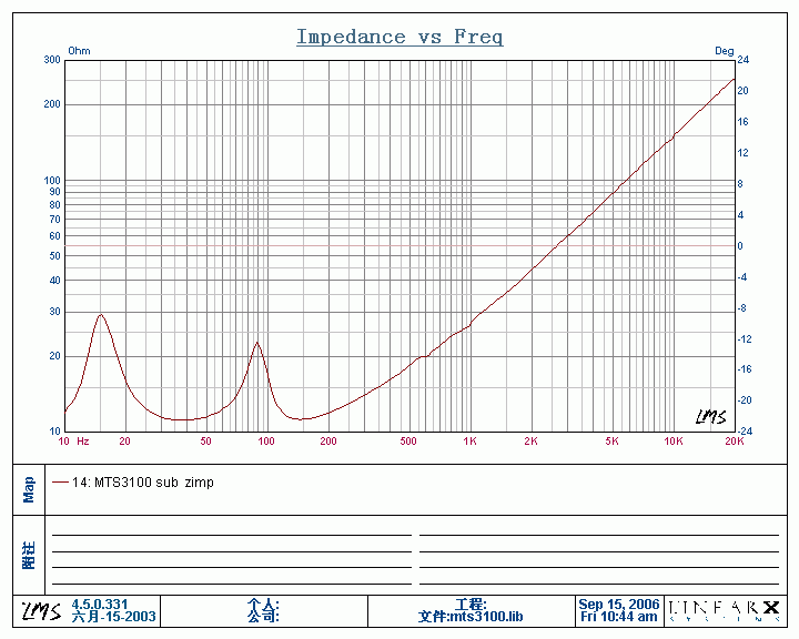

大家不防看看上面的曲线,来讨论一下,它的缺点,改平当然不是为了好看,
照目前的来看,Fr向低频落的太很了,理论上它应该是高峰值的0.717倍,
但Fr拉高之后两个峰如何才能保证不至于差太大呢?

导相管不小,只是有点长,这样会Fr过度的下拉,
我已经改过了,只是两个峰没有法平衡

要想做到一样的话就要改喇叭!没得选!

如果硬是要用这么大,那也没办法,设法改喇叭好了。把喇叭的弹波做硬点,降低Vas,这样可以试试看。不过这么大喇叭和箱体的确是不太配套。这种做法的结果是在100Hz附近产生很高的提升,大约有6到8分贝的提升,这时候你随便怎么改管长对响应都很难有大的改观,

其实,这个只是意欲突破小型低成本的关节,是有困难但尚未失败,
今天终于有所突破,大家知道现在做已经不是说能满足客户要求,
而主要是成本,没有办法,在其位谋其政!

也感谢大家的支持,这个坛子很好,高手很多,以后还请各位DX多多指教!图片点击可在新窗口打开查看

从阻抗曲线上看,单元的R和音箱的R怎么相差那么多呢?是同一个喇叭吗?
