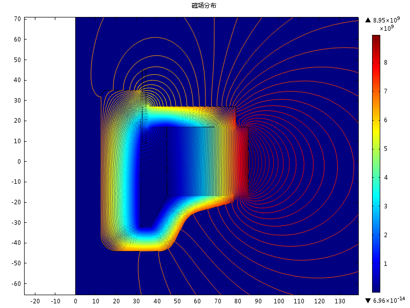

一个大音圈的subwoofer仿真  发帖心情 Post By:2015-3-10 14:39:08 [只看该作者]

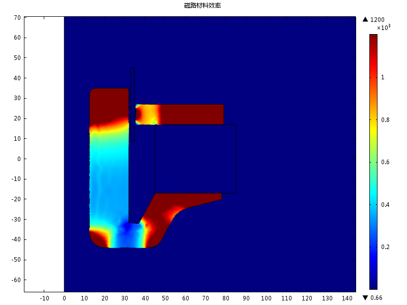

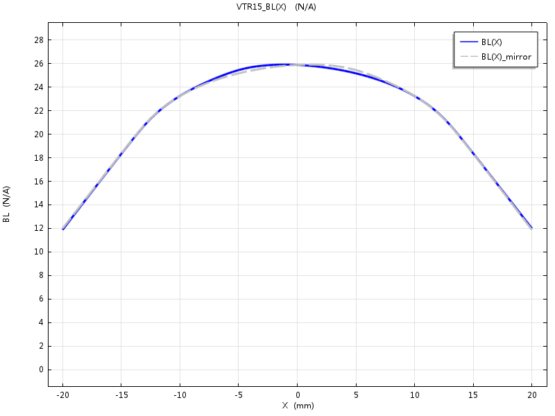

首先是磁路设计部分,分别贴上BL图,磁场分布图,还有磁路材料效率图:
图片点击可在新窗口打开查看此主题相关图片如下:vtr15 subwoofer_bl(x) 20150307.png

抱歉,咱对这个发帖不在行,好像还有一个图始终传不上来。
changro
  发帖心情 Post By:2015-3-10 14:42:24 [只看该作者]
这个是磁路材料效率图
changro
  发帖心情 Post By:2015-3-10 14:43:06 [只看该作者]
再传一次!

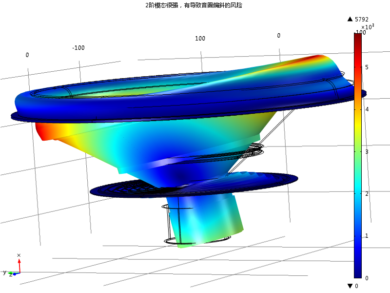

接下来就是振动系统的设计了,按照要求,客人要一个泡棉边,65芯的长音圈,PP鼓纸+防尘盖,并且客人对外观也有了初步的要求。
因为论坛限制,今天只能贴上一个附件了,所以先上传一个模态图。

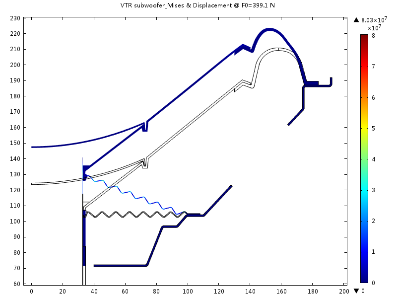

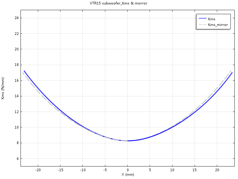

感谢大家的关注,今天继续。

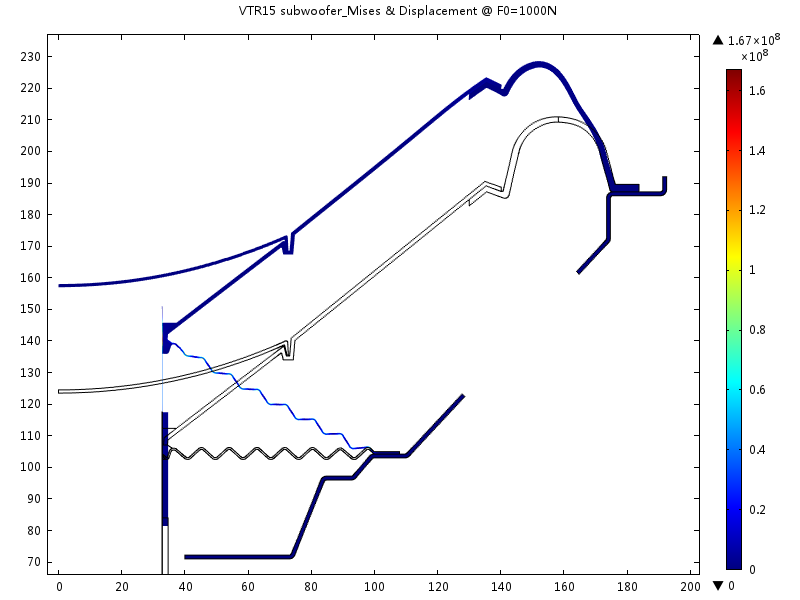

下面贴上悬挂系统的分析:
图片点击可在新窗口打开查看此主题相关图片如下:vtr15 subwoofer_kms 20150307.png
图片点击可在新窗口打开查看此主题相关图片如下:vtr15 subwoofer_displacement@400n 20150307.png

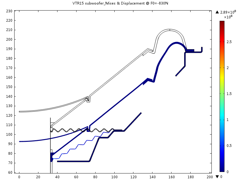

changro
  发帖心情 Post By:2015-3-11 8:06:49 [只看该作者]
图片点击可在新窗口打开查看此主题相关图片如下:vtr15 subwoofer_displacement@-830n 20150307.png
changro
  发帖心情 Post By:2015-3-11 8:08:14 [只看该作者]
图片点击可在新窗口打开查看此主题相关图片如下:vtr15 subwoofer_displacement@1000n 20150307.png

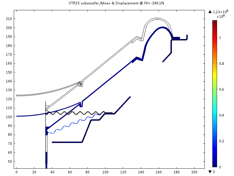

changro
  发帖心情 Post By:2015-3-12 8:15:14 [只看该作者]
昨天的悬挂分析少了一张图,补上
图片点击可在新窗口打开查看此主题相关图片如下:vtr15 subwoofer_displacement@-400n 20150307.png

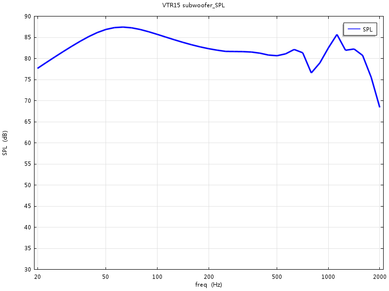

磁路,悬挂,模态都弄完了,接下来要求解声场了
图片点击可在新窗口打开查看此主题相关图片如下:vtr15 subwoofer spl 20150307.png

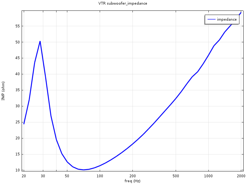

changro
  发帖心情 Post By:2015-3-12 8:16:49 [只看该作者]
图片点击可在新窗口打开查看此主题相关图片如下:vtr15 subwoofer imp 20150307.png
