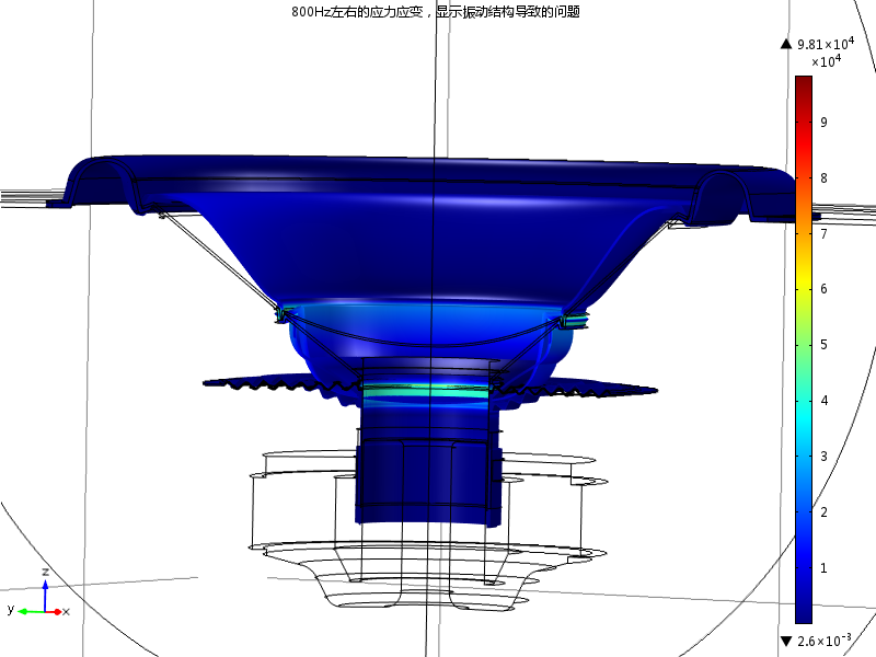

接下来就是振动系统的设计了,按照要求,客人要一个泡棉边,65芯的长音圈,PP鼓纸+防尘盖,并且客人对外观也有了初步的要求。
因为论坛限制,今天只能贴上一个附件了,所以先上传一个模态图。
