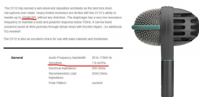

那么按照160db SPL ,计算声压得2000Pa.
D112话筒灵敏度为1.8mV/Pa,意味着每Pa的声压可以转换出1.8mV的电压,2000Pa就会转换出3.6v的电压(其它因素未考虑在内)。
这样算对吗?

2000Pa 相当于160dB的声压级。。。图片点击可在新窗口打开查看

理论上没错
麦克风的线性动态范围符合的话
