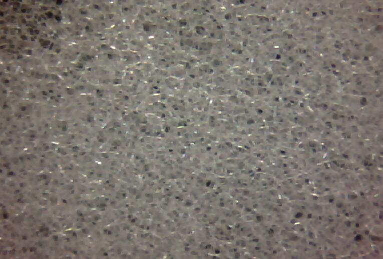

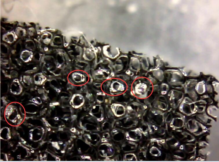

类似传统音箱的吸音绵:
1>增加Vb,降低Fc;
2>降低低频段的THD;
建议楼主没有必要一定要寻找到此种材料,只要使用的材料符合微孔,并且微孔间相互贯通的材质(有类吸音绵)即可具有此特性.
  发帖心情 Post By:2016-2-23 13:48:28 [只看该作者]
显微镜下的微孔吸音绵(正确的)
显微镜下的微孔吸音绵(错误的)
相信楼主应该知道怎么去选择了.
