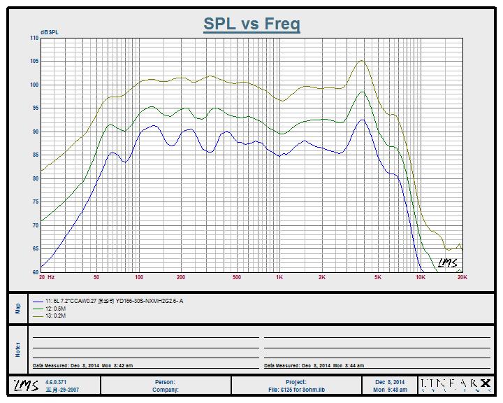

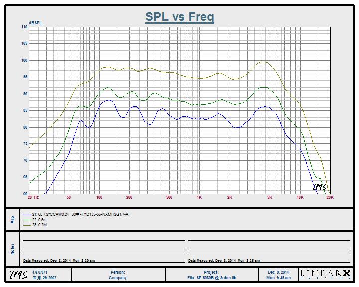

记得在一个帖子上看到说,曲线有中音谷的话,如果是由于折环的反相振动与鼓纸振动相抵消造成的谷的话,在不同的距离下测试,谷点会有所偏移;  如果不同距离测试,谷点不变的话,要考虑结构了。。
测试了一个5寸 和6寸的单体,分别在1m、0.5m、0.2m三种距离测试,6寸在1K位置的谷基本不变、5寸2-2.5K之间的谷也基本没怎么动;
消声室条件不是太好,请帮忙分析一下,从测试曲线能分析出什么?  这谷是由于结构原因导致的吗?  还是鼓纸本身原因造成的?
谢谢!

建議:可以看一下單體的曲線變化是有同個點,或是附近有谷。或是簡單的方法,將鼓紙變化看曲線是否有變。如在鼓紙上加膠等。。

5寸的单体2.5K的深谷可能是橡胶边阻尼不够导致的,再原鼓纸上再粘上一个橡胶边进行测试曲线深谷消失了。
