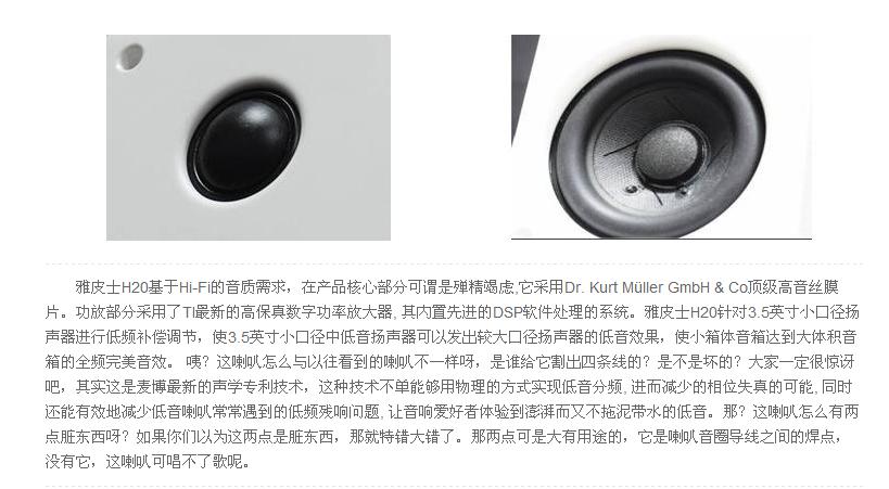

如图:
请问这种物理分频是通过改变鼓纸的什么特性实现物理分频的?
低频残响指的又是什么呢?  请指教,谢谢!

      这种方式严格意义上来讲算不上是机械分频,感觉是中频段有过高的峰,通过这种方式降低中频段的峰,使得中低频段与高频段过渡平滑.低频残响这算不是术语吧,反正我没听过.估计讲的是喇叭后沿瞬态响应低,以这种方式增加阻尼.
      市场部的人通常能造很多"有的无的"来做卖点,不用太在意.
以上个人意见仅供"阅"一下.
