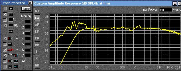

bassbox模拟的汽车内声场  发帖心情 Post By:2006-11-27 12:35:49 [只看该作者]
bassbox pro模拟的汽车声场,平滑的是自由声场频响,另一条汽车内部声场,低频提升非常明显
