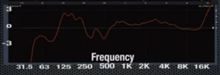

往软球顶高音涂凡士林可以吸收分割振动的谐波吗?
高音在14KHZ以上有个大峰,是分割振动导致的,能不能涂点东西缓一缓呢?

  发帖心情 Post By:2014-9-23 11:31:44 [只看该作者]
涂一些带有阻尼的胶水是有用的,做好是贴合音圈周围。

  发帖心情 Post By:2014-9-23 13:21:26 [只看该作者]
添加图

  发帖心情 Post By:2014-9-24 13:16:00 [只看该作者]
超声用的是蓝色的阻尼胶水,具体名字不记得啦,我认为一般阻尼胶水就可以,例如807,很多这方面的胶水。
