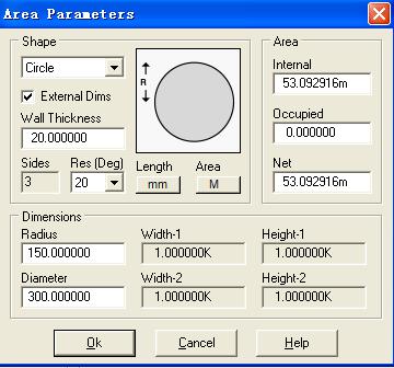

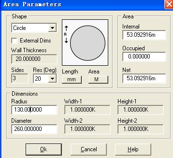

那请问在LMS  参数计算里,如下两图,在计算辐射面积仅输入半径时130mm 计算的Sd 为53;
勾选external  Dims 后,wall thickness(是否为边宽的意思?)输入20mm,相应的半径增加到150mm后,所得的Sd 也为53 ;
两种计算方式不同,结果相同。
 那么是不是说明 在LMS 里计算Sd 时的半径为整张鼓纸半径减去折环宽度(即以锥体半径计算Sd)?

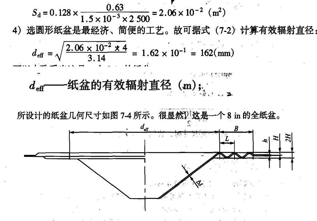

如上图,在俞锦元  的扬声器设计与制作 书中 纸盆设计那一章,从里面的描述来看,计算辐射面积所采用的有效直径仅指的锥体,而并没有包含折环尺寸在内;

实用扬声器测量 书里的,只是简单说明了一下 可以用折环的一半代替
图片点击可在新窗口打开查看     那这样的话和上面的俞锦元插图里描述的有效直径就不一致了啊
