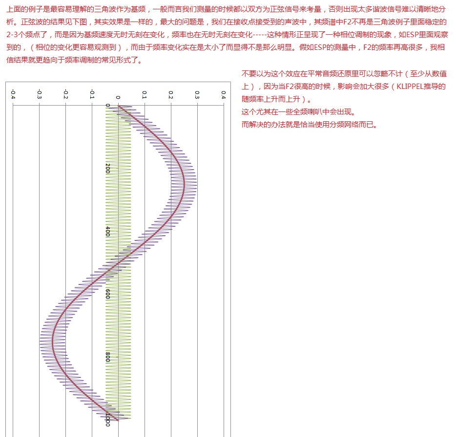

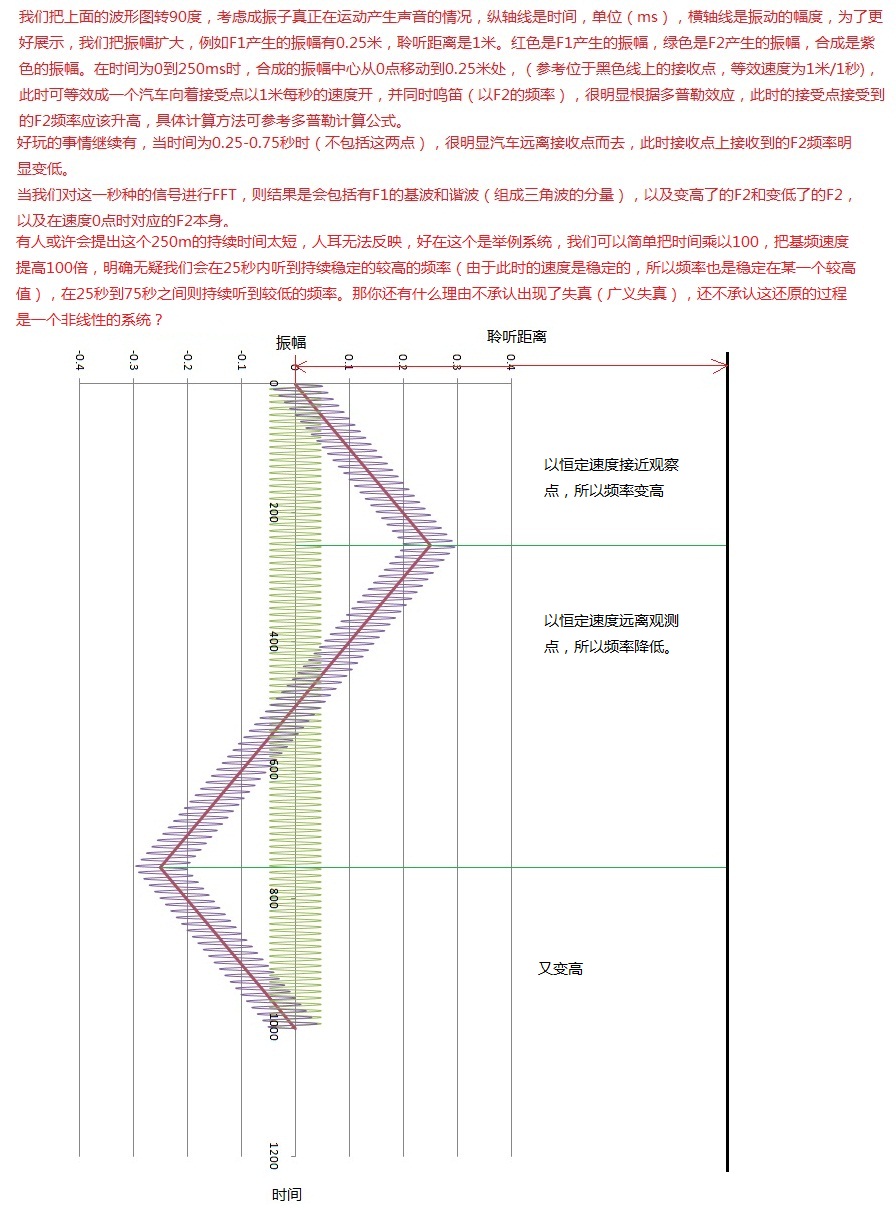

近来对于这个现象的争论有点多,我这里重新开一贴,想以简单的、夸张的手段来展示一下在声波产生的过程中,多频音可能由于振幅调制而呈现的频率调制或者是频率失真现象,供大家一笑了解,有意见和指教可以在后面提。
在开始的时候我想申明几点:
1)要承认线性系统的叠加原理(可加性)。

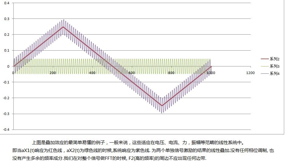

2)要认识到如果这个是线性系统里面电信号的叠加,绝对没有问题,不存在多普勒的问题。例如某个系统满足Y1=aX1(t);Y2=aX2(t),则输入信号为X1+X2时,输出信号为aX1(t)+aX2(t). 图示如下:
3) 在力--声转换过程中,目前的对单频信号看似是理想的线性系统,由于在振动的时候出现的一些特殊情况,其实对多频信号在接收点活动的声波上(波形、频谱)是不满足叠加原理的(具体举例见后)。
在这个例子里面,针对高频信号的振幅中心(等效成该声源的声中心)其实一直在运动,这就是问题的核心所在。
图里面说的频率升高降低,只是针对接受点接受到的声波而言----声波在图中并未画出,机械振动部分并没有失真(频率和相位调制)。

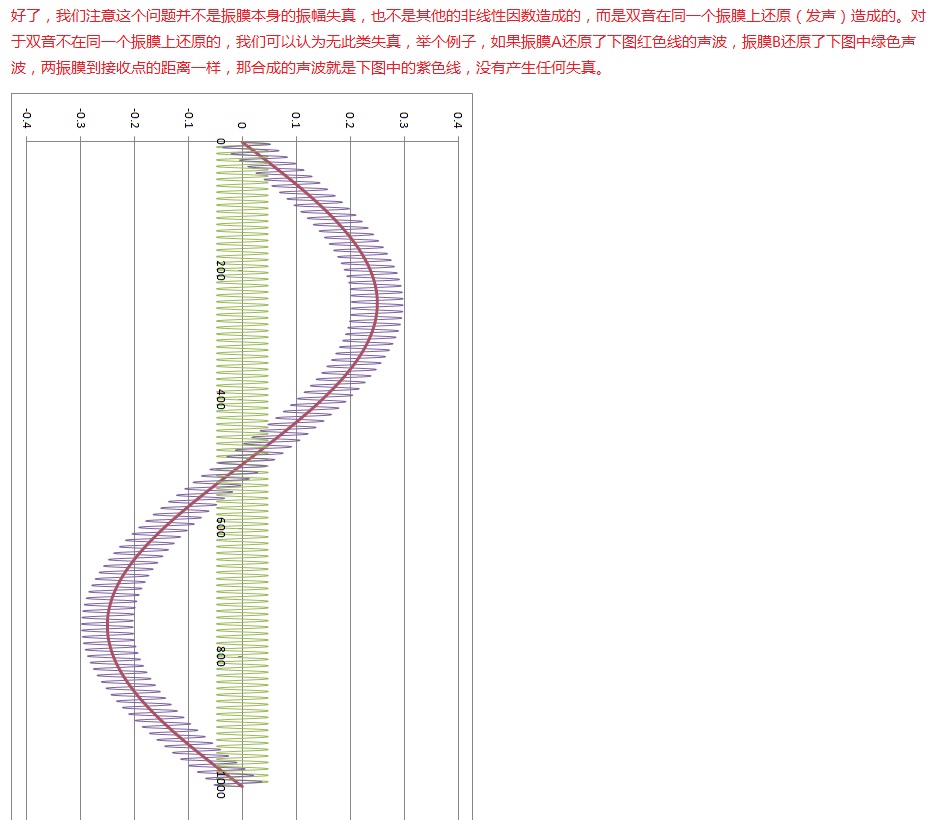

而在使用两个喇叭来各自还原两组信号的时候,高频声源的声中心是不运动的,低频声中心也一直不动,所以没有这类调制失真出现。
还有,在上面的例子,我都没有画出声压波形。
如果可以,我想也会增加一些计算的内容在里面,不过需要一些时间和精力了。

从图形上理解,
相对于低的频率而言,波形的轮廓变了,
相对于高的频率而言,频率貌似被调制了......
请问XP,关于第二点,仪器可以测出来么?
是否可以这样认为:在第二种情况下,独立的高低音spk更容易被调制?

从第二副图开始,你已经把高频信号看成是独立于低频信号,而实际上一个在电信号里面复合好的复合信号,是不能这样分开看的。电信号给到振膜的指令就是按照第一副图振动,100%跟随电信号的振膜也会按照第一副图振动。只要当两个信号是分开的,相当于用一只小喇叭重放高频信号,把这个小喇叭放在重放低频信号的大喇叭振膜上面,才会出现第二副图的现象。否则请解释下面两个现象的差别在何处:
1。一只理想的喇叭重放第一副图的信号;
2。一只小喇叭重放高频信号,把这只小喇叭放重放低频信号的大喇叭振膜上面。
也许你会说两个实验没差别,那我劝你还是想办法做了两个实验之后再来讨论(全部都是理想的喇叭,不要跟我扯那些细枝末节的问题)。虽然我没做,但我坚信两个出来的信号是有差别的。在现实中做这两个实验,我可以预测第一个实验出来的结果基本就跟ESP的测试结果差不多,第二个实验出来的结果跟ESP预测的多普勒失真图形会比较接近。

争论的核心问题:声中心是否随着低频振动而改变。
站在线性声学的角度来讲,声中心在整个振动过程中并没有改变,而XP坚持的是高频声波的声中心发生了改变。
XP的三角波看上去证据充分,但是忽视了一个问题。三角波也是有基频的,而他目前观察波形的时间窗缩小得小于基频的周期。在这个时间窗中,扰动中心和观察者之间存在了直流项的相对运动,故在这个时间窗中去分析频谱,那必然会得出所谓的多普勒失真。但是如果把时间窗放大到几个周期三角波时,得到的频谱将是周期三角波和原始单频,并不会出现所谓的非线性失真。
而针对于该三角波的基频放大到1Hz,人耳确实能感知到频率的变化。但人耳对声信号的处理就像是对声信号加时间窗做频谱分析,人所感知的频率可称为瞬时频率或短时频率。
所以说客观的长期的频谱并未出现非线性失真,而短时的加窗频谱中会出现多余的频谱。

如果一个理想喇叭(无自身参数引起的非线性失真)发射楼主所示的信号,然后用一个理想麦克风接收,接收到的波形是否会改变?
如果波形有改变,这种改变发生在哪个过程中?是活塞推动空气,空气内声传播,还是空气推动活塞?

好了,我们就举一个很简单的例子(也贴切我这个三角波的情况,假设前25秒导致接受到的声音信号频率为1100Hz,25秒到75秒之间频率变为900Hz。
你举例说说使用不同时间窗长度的影响和结果?
