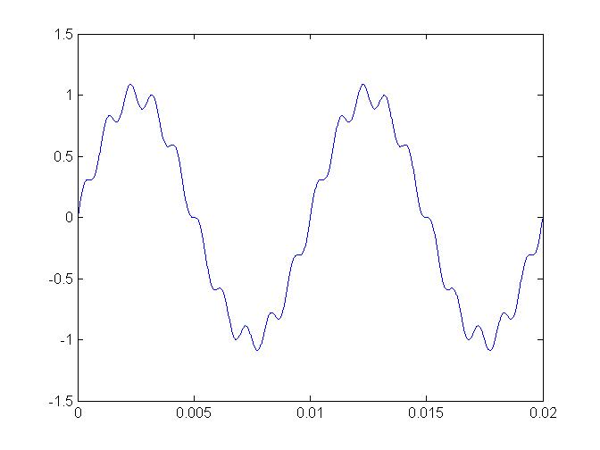

imxp的意思可能是这样的,这也是我能理解的多普勒失真可能出现的情况:
考虑一个完全线性的振动系统,不管是电学端也好还是力学端也好,总之它实际的振动状态是下图的情况
幅度为1的100Hz的振动叠加幅度为0.1的1000Hz的振动,只看100Hz波形每个1/4个周期的话,就相当于一个运动物体上的声源正在辐射。
不知道我理解的对不对
不过这种现象是在振动系统中普遍存在的,称得上是失真吗?
