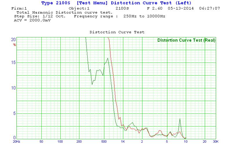

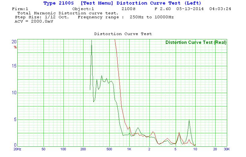

求助1712跑道喇叭膜片PEN失真单体OK,装2CC腔体后1.4K和8K地方的失真改善,1.4K要求低于3%,2K以后低于2.5%

装腔体前后谐振点变化是什么样子的?低频的失真升高可能和谐振点向高频移动有关系
