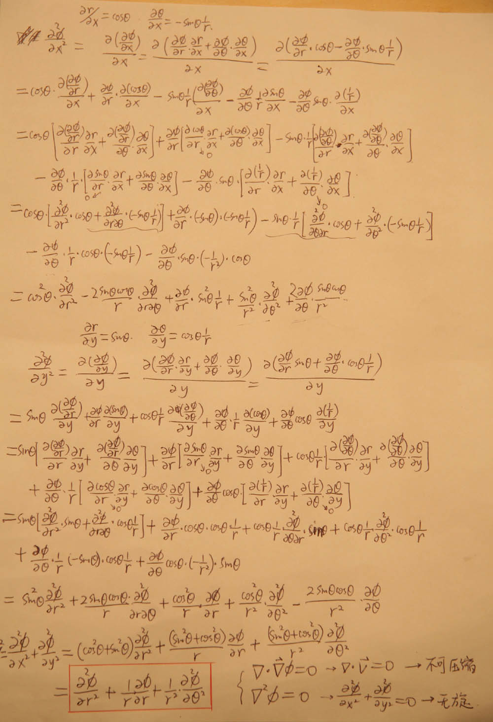

拉普拉斯算子, 又称拉普拉斯方程, 即?^2, 表示为一个势函数Φ 对x和y的二次偏导数之和,  x,y是直角坐标系下的坐标, 现在进行坐标变换, 从Φ=Φ(x,y)变换为Φ=Φ(r,θ),
r,θ是极坐标系下坐标,则拉普拉斯算子在极坐标系下的表达为何?
一般的参考资料都是直接给出表达式,但中间过程是如何推导的几乎没有。今天我仔细作了一番演算,揭示拉普拉斯算子从直角坐标系变换到极坐标系下的秘密。
其中的数学过程分为两部分,首先对x的二次偏导变换,然后对y的二次偏导数变换,然后将两部分加起来得到全表达式。这样做的目的是为了方便检查,因每一项展开来之后都会有相继的子展开式,如果不分开会十分混乱,容易出错。
解决问题的钥匙是r,θ对x,y分别求偏导,一共有四组式子,是用三角函数关系求得的,它们之间的关系是,x=rcos(θ), y=rsin(θ), x^2+y^2=r^2。
找到了四把钥匙,用复合函数的求导法连续展开,最后发现,对x和y的二次偏微分的展开式中,有的项能合并(通过cos^2+sin^2=1),有的项能消去,最终结果只含有三项,相对来说很简洁。最后,在演算稿纸上下方的红框里的表达式即是想要得到的结果。对比之中间过程展开式的繁琐,令人称奇。
也可以引申到三维坐标的状况,极坐标在三维坐标系下的坐标是(r,θ,z),实际上就是柱坐标系,其中z轴与三轴直角坐标的z轴完全相同,没有变化,这样拉普拉斯在三维坐标下的表达式直接把对第三个坐标z的二次导数加到后面就行了,没有变化。
柱坐标系下的变换还算是简单的(但也写满一页纸了),如果是球坐标系下的变换将更加复杂。
这拉普拉斯方程在不同坐标系下的表达式,能帮助我们理解很多物理过程,在很多场合下非常有用。
如在声场中,Φ可以表示速度势,拉普拉斯方程等于零,表示声场是一个无旋场。
唯一的问题是,这个推导过程应该是最正宗的,但过程感觉太麻烦,是否有更简单的求解方式?
比如说,如果记不住在柱坐标系下的拉普拉斯方程,临时推导的话就要费很多功夫,如果有简单的变换方式那么就非常好了。
详细推导过程见所附图片。

采用度规系数可以统一书写。

LS正解,另外可以参考一下《理论声学》第六章6.1对球坐标系梯度算子和散度算子的推导过程~

用拉梅系数。采用一般正交曲线坐标系下的哈密顿算符直接运算,要方便很多
