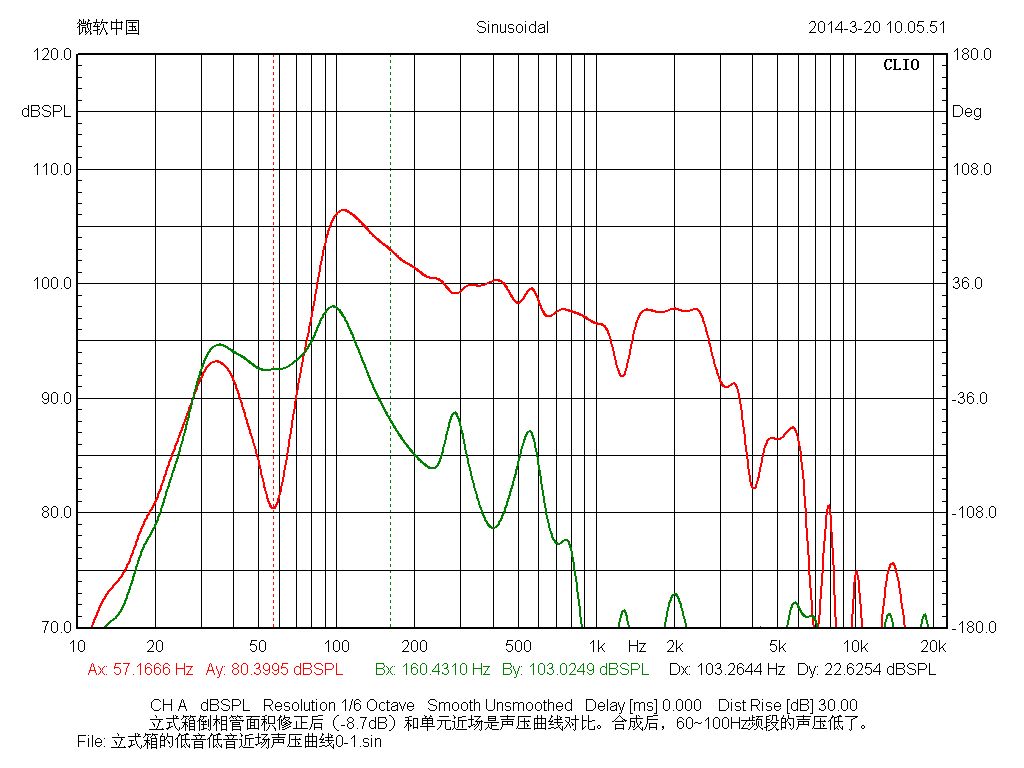

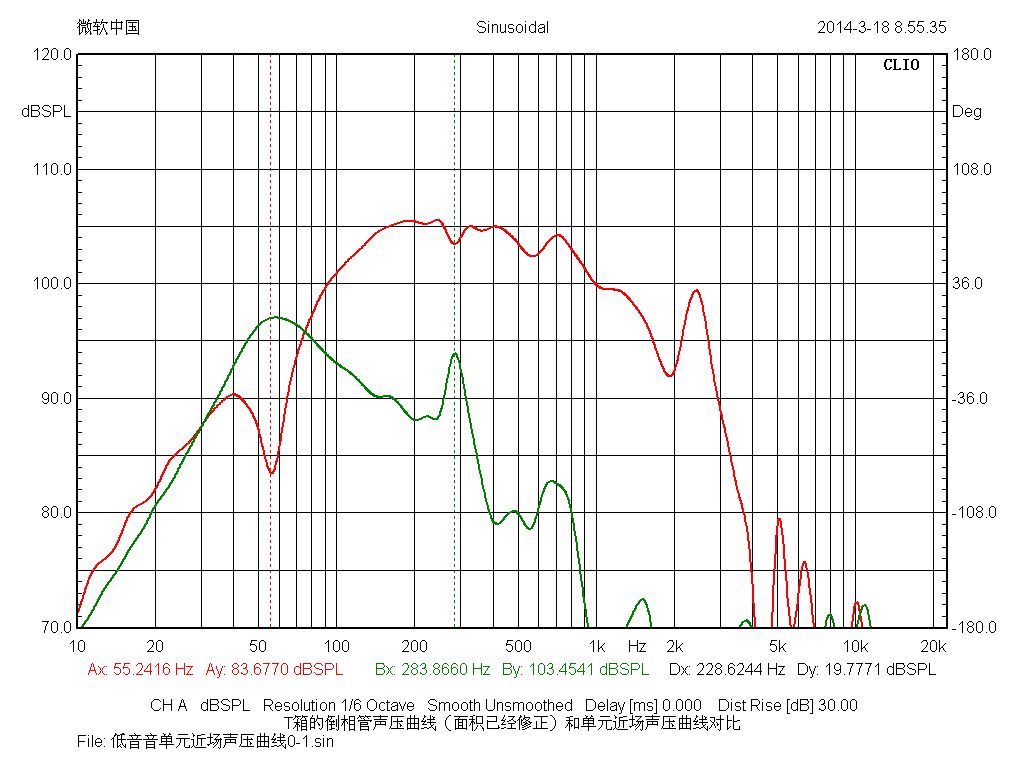

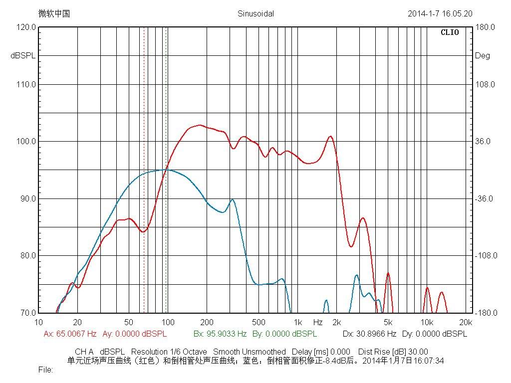

下面是手头有的三个KTV音箱的一些测试结果,其中的一个是国内名牌产品。
测试了单元的近场声压曲线和倒相管处的近场声压曲线(已经做了倒相管的面积修正)的对比。
测试条件相同。
xiushuicunren
加好友 发短信 修水 村人
  发帖心情 Post By:2014-3-21 8:58:21 [只看该作者]
xiushuicunren
加好友 发短信 修水 村人
  发帖心情 Post By:2014-3-21 9:09:10 [只看该作者]
这三个像里,除了I箱是8寸低音单元外(这个箱档次最高),都是10吋的。
从中低音单元声压曲线的拐点频率看,8吋箱的系统谐振频率是65Hz,其余两个箱是55Hz。
好像系统的谐振频率都高了吧?
此外,三个箱的倒相管的输出曲线有明显的不同:高低,曲线形状。
请教:
1、从这些测试结果可以看出低频段的输出有什么不同吗?实际的听感有什么差别?
2、为什么h箱的倒相管输出曲线在55Hz附近会有一个凹陷?
谢谢!

很明显是个考题,看着曲线说听觉,就如同看着地图指挥打仗,能打胜的几率不超过50%。
尽管这样我还是想猜猜,只当是个游戏。
整体上说三组曲线都不理想,如果不是测试有误差,就可能是哪个环节是非常规的。例如单元固有缺陷(三组曲线都有问题,似乎又不太像),箱体容积、几何尺寸或阻尼材料不合理等。
关于听觉,单就曲线看,似乎第一组h的低音段力度最强,可是过高的振峰会在声掩蔽作用下降低中频和更低频率的感受,对中频的影响是层次减少,不明快;对低频的影响是生硬,不柔和。
后两组曲线的情况与第一组相比刚好相反,中间一组l箱整体效果相对好一些,但是低音更加不足。
正如楼主所说,三组曲线反映出来都是低音下潜不够。
关于近点凹陷问题,应该理解为导向管特性不能孤立的看,单元和箱体的凹陷问题过于严重也会影响到导向管的近点测试。并不一定是导向管的设计出了问题。
上述看法仅供参考,还是那句话,多提供一些已知条件,分析起来会更容易。
