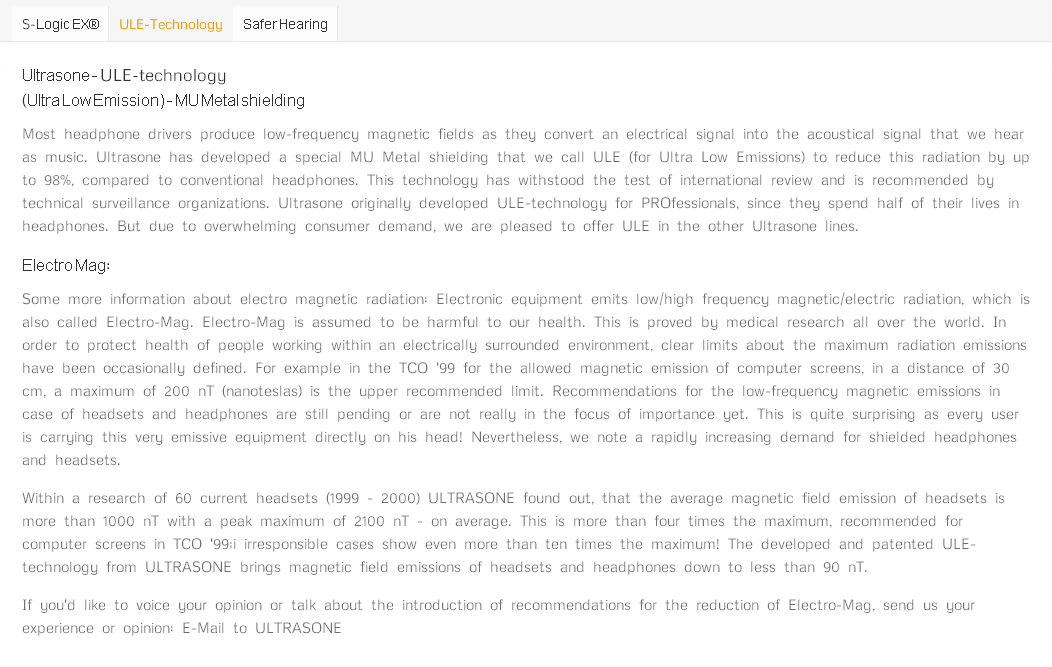

今天无意中在Ultrsone的广告中看到了一项Ultra Low Emissions技术:他们宣称声电转换过程中会产生低频电磁场,这种电磁场对人体是有害的,他们的技术屏蔽了这部分磁场的影响。详细信息如下,摘自他们官网的广告:
想请教请教大家,有谁测量过耳机工作时产生的电磁场吗?真的会达到对人体有害的程度吗?
  发帖心情 Post By:2014-3-18 15:52:13 [只看该作者]
低频电磁辐射应该是较小的且是无害。
一种用途就是利用此电磁辐射(或增加HAC线圈),做助听器捡拾用。

谢谢~ 那就是说基本可以认为他们的这项技术,噱头大于实际用途?

第一个MU Metal shielding就是加了个金属屏蔽,降低电磁辐射。有的耳机厂商会有这方面要求,记得4年前应客户要求测试过耳机driver的磁泄露。不过是静态值,即用高斯计测试driver表面的mT值。磁隙上方mT值最大,内磁式那里磁泄露最多。
这专利没啥技术含量,金属前盖加金属后壳一包,磁泄露就大大降低。
至于这个电磁辐射对人体危害究竟有多大,就不知了。感觉厂商是在夸大这种辐射的危害,生活中接触的辐射多了去了,接手机电话、电脑、电视、自动麻将机。。。这个专利更多的是噱头。
