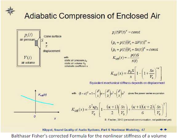

背腔也象个弹簧,应该不仅仅是弹簧,对微型来说单体和单体装在BOX后,可以当作是两个产品两个系统去分析,希望JIA多给大家分享下这方面的信息。
对微扬来说,背腔会作用影响振膜的Kms曲线,甚至是完全反转。所以其对f0以下失真影响很大,不可忽视。
  发帖心情 Post By:2014-4-17 16:08:00 [只看该作者]
以下是引用kimi在2014-04-17 01:24:45的发言:
谢谢Kimi大侠,这个好像貌似明白了又貌似没明白,能否详细的介绍介绍。
