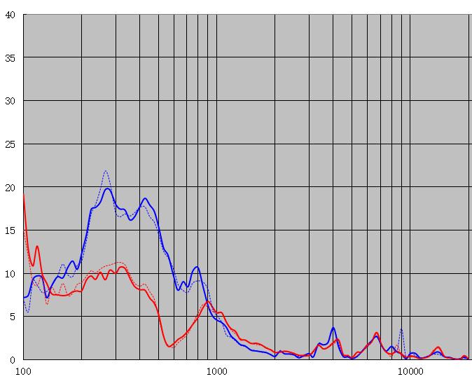

以下是一款SPK-BOX的FO以下频段THD改善前后的对比曲线。

以上此THD失真,没有调整振动系统,只是调整了腔体内部结构。

以下是引用zhanghui851128在2014-05-09 11:49:00的发言:
小马哥的腔体失真不知道如何调整的,我接触的可以一般结构尺寸基本的固定死的,能调的空间比较小,腔体的内部容积如KIMI大侠的对于F0影响巨大,当然到了一定容积就没有关系,后腔容积大小决定曲线的偏移,THD肯定也随着变化,前腔出音对失真影响也巨大,接触的客户很多次问题出在这里,小马哥THD曲线低频失真调下来很多,声压曲线能否看看有没变化

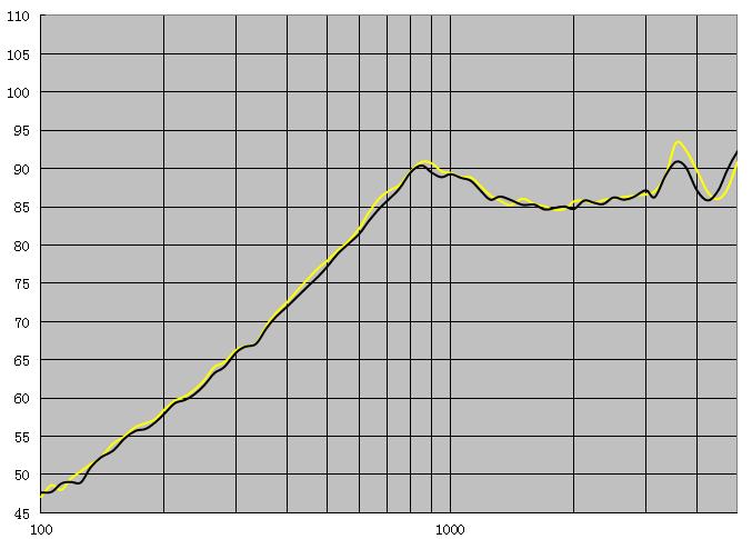

改善前后频响曲线方面确实略有变化。

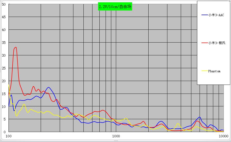

这是偶目前看到的最高兴的一组数据:
THD

<100Hz,其低频段的失真和F0的偏差关系不是很大,通过BOX是可以进行调整的。

<100Hz,可能没有描述清楚,是指这3款BOX的F0的差异<100Hz。
